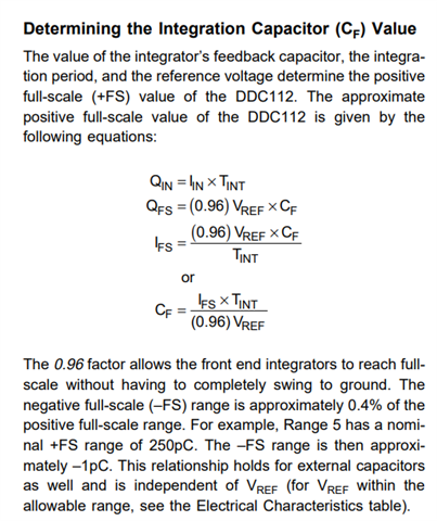

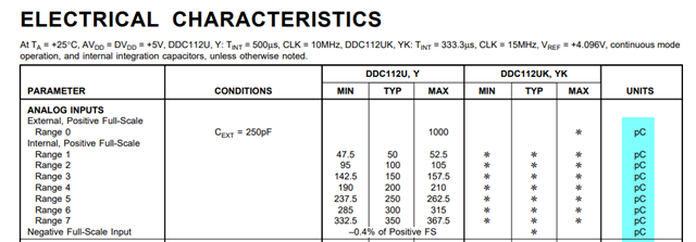

    您要测量 4-20mA电流吗?使用 DDC112应该不太合适,因为它是测量电量的ADC,一般用来测微弱电流的,测量单位是pC:
    虽然测量量程与CF有关,但是测量这么大的电流需要很大的CF:
