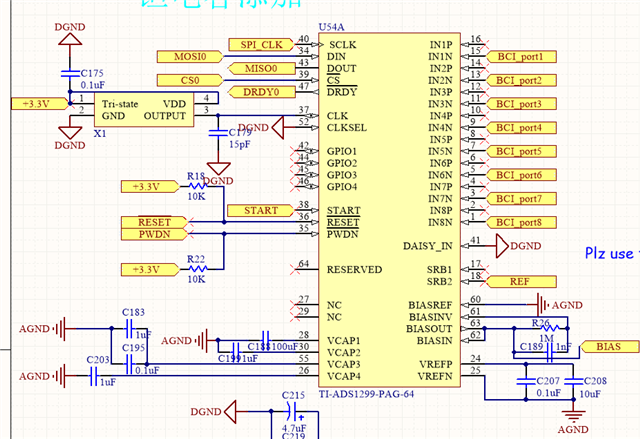

硬件端的电路设计如下:
请求你的帮助,感谢你的时间!!!
慕谦

    电路图中REF是连接的参考电极是吗?BIAS连接的是什么?人体偏置电路是怎样的?61脚 连接的是什么?寄存器 BIAS_SENSN BIAS_SENSP是配置的什么?
    SRB1意计划接什么电极?SRB1配置的open状态,它是悬空的

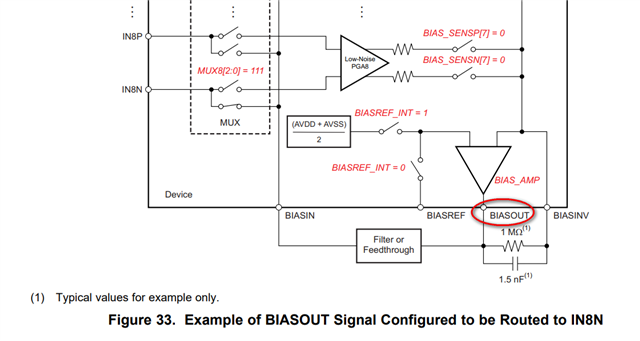

  • 您这样连接的话,ADS1299 内部的偏置运放并没有形成负反馈。如下截图所示反馈回路的R和C是接在BIASOUT管脚和BIASINV管脚之间的,并且驱动输出端是BIASOUT管脚:
    SRB1没有使用,SRB1是要配置0;“使用负端INx N作为电极输入,SRB2作为参考电极”,那么就是PGA的同向端接参考电极,SRB2配置1是要配置1.
    您上面的问题主要是人体偏置电路的设置,它要形成负反馈。

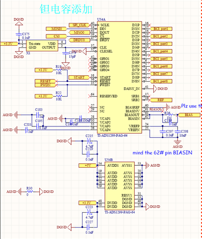

  • 谢谢Amy耐心回复,
    下图为修改后的电路图,
    按照所建议的方式进行了寄存器配置,然后 通过 IN1N 输入正弦电压信号 进行测试。
    结果发现
    当SRB2 (REF) 与BIAS短接时,此时频谱上没有理想信号;
    将BIAS管脚悬空时,可采集到信号,但对于幅值比较微弱的电压源(降低输入信号幅值)可能采集不到该信号。
    因而判断BIAS功能未正常使用。
    1.请问下,将SRB2与BIAS短接进行测试的方式是否不合理?
    2.请问我的 CONFIG3=0xEC 配置是否错误呢
    感谢Amy的耐心回复和悉心指导,
    慕谦
  • 1、我觉着不合理,这没有什么意义,这应该是驱使偏置运放的反向输入端电压为供电电压中间值,而PGA的输出端连着偏置运放的反向输入端。
    2、我认为您要是测量IN1N的一个正弦信号,就不需要使能偏置运放。像正常的AD采集一样,将被采集信号输入至ADC的PGA就可以了。
    您要验证BIAS功能是否正常,我认为您应该使用EEG模拟器产生的信号。
