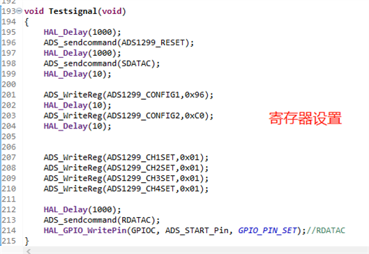

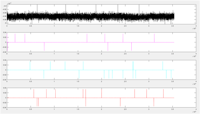

   增益为1: 采样率为250sps

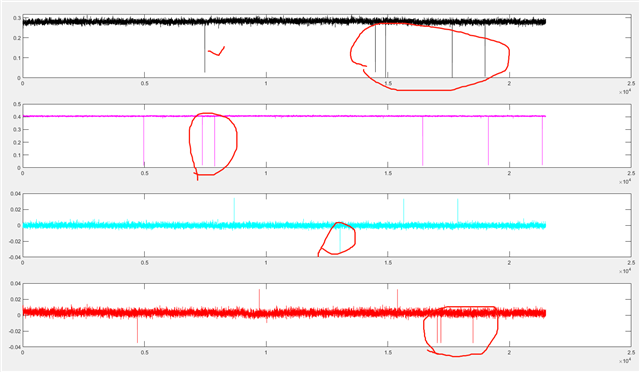

会产生图中所示的突起,而且短路输入噪声也很大。峰峰值基本在10mv。
  • 我刚才是没有使能config3的内部参考信号才造成噪声很大,现在我把config3设置为0xE0就正常了,基本噪声峰峰值在7uV左右,但是还是存在波形上还是存在突起这种状况,这是为啥(我觉得应该不是我信号传输的问题,我测试芯片内部方波信号是很好的)

  • 您好,
    我测试芯片内部方波信号是很好的)
    好的,这意味着噪声尖峰和干扰可能不来自芯片本身,而是来自 PCBA。
    您可以先尝试下以下方法:

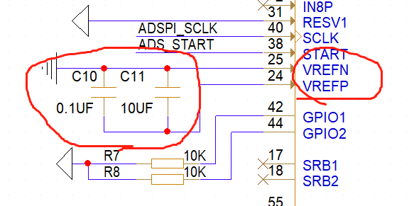

    1)请问您使用的是 EVM 还是您自己的PCBA?
    2)用于输入 ADS1299的信号源和信号是什么? 该源和信号是否干净? 建议您可以使用 ECG 仿真器作为测试参考。
    3)您试下将输入通道设置为"内部短路",然后看下会发生什么情况?
    4)如果您使用的是自己的 PCBA,您可能需要仔细检查layout,确保模拟部分/轨道远离任何数字或高速信号。
    5)还要检查电极、贴片、接线、电缆、屏蔽、 ETC,也就是信号源与 ADS1299模拟输入之间的任何信号。
