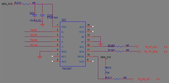

求助:TSC2007 电阻屏 X/Y读取数据全为0
Other Parts Discussed in Thread: TSC2007, ADS1015
硬件平台: CPU iMX6  + TSC2007 + 电阻屏
操作系统: linux-3.0.35
驱动:         tsc2007标准驱动
问题描述:
设备地址 0x48 (右移一位, A1 A0 = 00 )
在tsc2007_read_values中加入打印信息,
每次点击时打印
x=0 y=0 z1=0 z2=0
x=0 y=0 z1=0 z2=0
x=0 y=0 z1=0 z2=0
x=0 y=0 z1=0 z2=0
x=0 y=0 z1=0 z2=0
x=0 y=0 z1=0 z2=0
从示波器上看波形应该正确的。
S 90 D4 S 91 00 00 T   [measure y]
S 90 C4 S 91 00 00 T    [measure x]
S 90 E4 S 91 00 00 T     [measure z1]
S 90 F4 S 91 00 00 T     [measure z2]
S 90 00 S 91 00 00 T     [powerdown enable irq]

 原理图:
