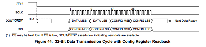

    读回来可以使32bit或者16bit,取决于你在CS周期里面的CLK的个数。
    读的时候32bit模式下,先读到的是2个字节的转换结果,然后是2个字节的控制寄存器数据。
    16bit下,只读到2个字节的转换结果。

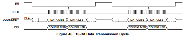

  • 这个芯片手册有时序图,楼主课根据时序图来操作,先写控制寄存器。写完之后,下一个CS周期再读数据。读回来可以使32bit或者16bit,取决于CS周期里面的CLK的个数。读的时候是处于32bit模式下,先读到2个字节的转换结果,然后是2个字节的控制寄存器数据。16bit下,只读到2个字节的转换结果。希望能够解决你的问题。
  • 你看一下读取32bit 和16bit 的时序图:
