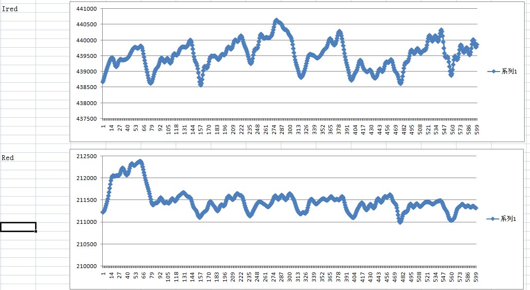

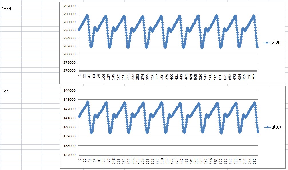

我司使用AFE4490模拟血氧前端,在弱灌注的时候,血氧信号易受干扰,产生基线漂移,噪声等情况。信噪比较强灌注严重下降,直接导致血氧值测量不稳定,偏差很大。之前有联系过TI的关于AFE4490的FAE,给出的回复是
如果追求高性能,需要能够测量很弱的信号,建议采用比较大的LED电流,比较小的放大器增益。通常只用第一级TIA放大器即可,旁路第二级,不用Ambient-Cancellation DAC,只用数字方式的环境光消减;
现在我们已经将电流调到很大了,作用还是不明显,我想问下这里的放大器增益指的是什么呢?是指反馈电容CF与反馈电阻RF的配置吗?这里没有弄明白,还忘大家多多指导。
另外,在这种信噪比很低的情况下,在软件上通常采用什么办法来应对呢?
