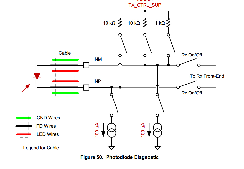

AFE4490的DIAGNOSTICS的配置问题
我设计了一块电路板,目前在调试。SPI通信正常,但是没有完全理解DIAGNOSTICS module。
上图中,gnd wires,pd wires, led wires分别是什么意思,我读取0x30地址的寄存器得到数据为0x000009,根据手册的意思是INN短接到地上了,INP接到led cable了,这个问题的原因是什么?
