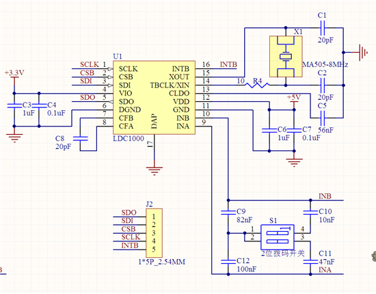

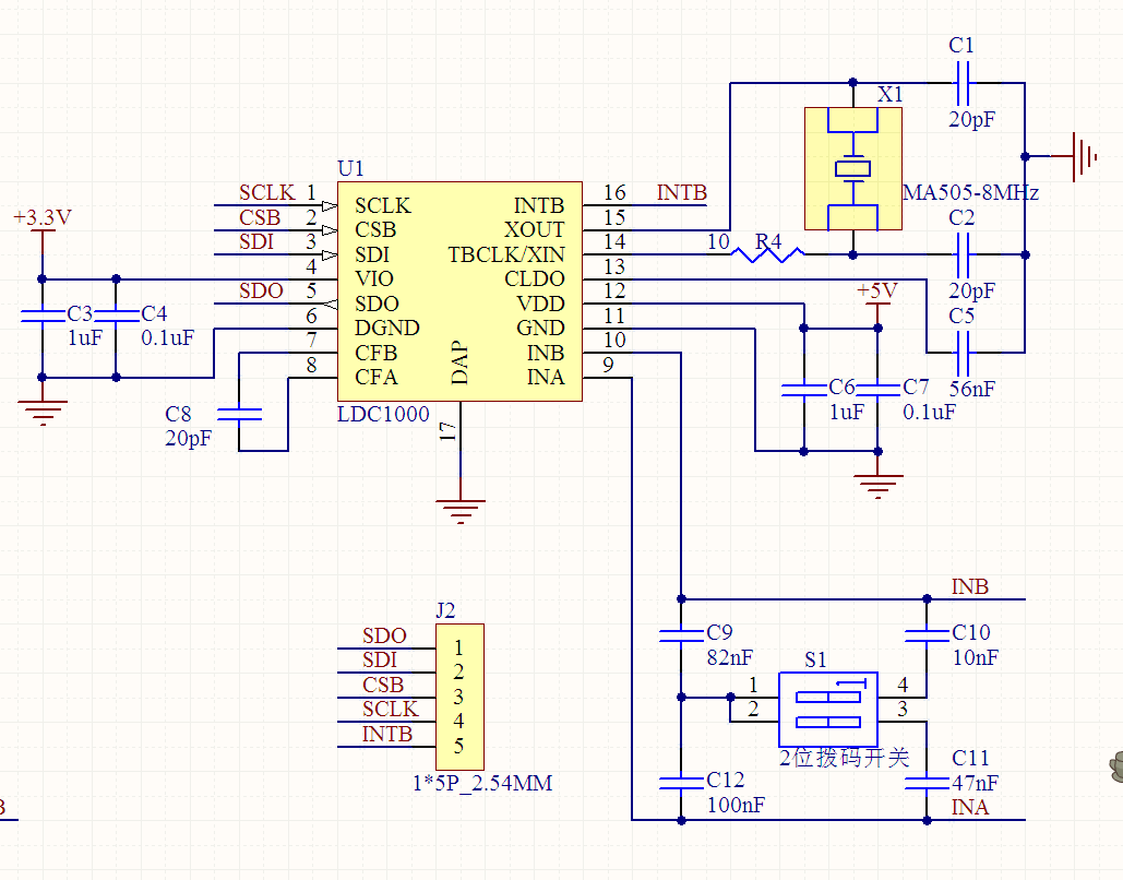

根据LDC1000的特性,制作了一款车辆检测测试板。使用的处理器是STM32F103,与LDC1000的SPI读写操作正常,LDC1000的时钟有外部晶振提供,晶振频率为8Mhz.。在测量外部线圈的电感时,从LDC1000的寄存器Frequency Counter LSB、Frequency Counter Mid-Byte和Frequency Counter MSB读到的值一直为0!外部线圈的电感值为6mH,请问这个问题怎么解决?
  • 与拔码开关设置有关?
  • 无关啊!读LDC1000的Status寄存器的数值一直为:0x70。
  • 是不是晶振那边有问题,看看是否连接好,那块的电路也顺便检查一下。

  • 1:读取时候有数据返回吗?没有返回可能是硬件问题。
    2:电感量6mH是不是太大了?你用了多少匝?
    3:STM32的SPI是用硬件SPI还是IO口SPI?如果是IO口模拟的SPI,可能时许有问题。
  • 改用100uH的线圈,从LDC1000寄存器Statis读到的值依旧是0x70。检查了一下LDC1000,没有发现焊接不良的地方。STM32使用硬件SPI,能正常读写LDC1000各个寄存器。LC谐振电路有正常工作,接220uH的线圈,频率大约为100Khz,不过随着频率的升高,振幅会一直下降。外部晶振工作正常。

  • 当MAX_Rp和MIN_Rp寄存器设置的值与你的线圈不配合是时.是没有数值输出的.
  • When the resonance impedance Rp of the sensor drops below the programed Rp_MIN, the Rp output of the
    LDC will clip at its full scale output.   这是LDC1000手册上说的,貌似没有说输出是0  我也遇到楼主相似的问题,可惜我手头上没有阻抗分析仪,但从手册上不应该输出为零吧。
