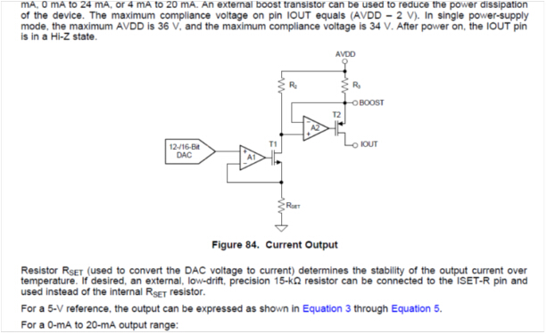

关于DAC8760内部运算放大器的问题
关于内部集成运算放大器与使用电压输出DAC搭接上述电路的比较。内部集成电路与外部电路相比有哪些优势和劣势,内部集成放大器的性能怎么样,TI选用了什么级别的运算放大器?如失调电压大小等等

  • datasheet上面没有对这个amplifier的详细描述,不过你大可放心,既然已经集成到内部了,所有指标肯定是都可以达到IC的要求的。
