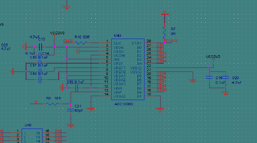

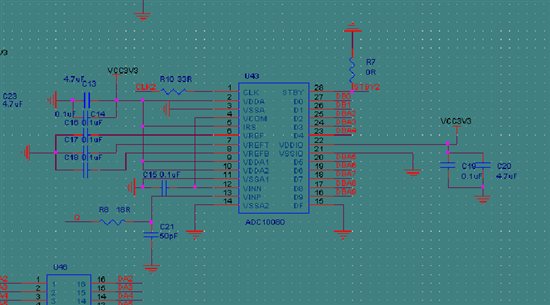

最近准备用ADC10065做采样,PCB板上做了两路ADC,两路ADC的电路完全相同,ADC电路原理图为按照数据手册上单端信号输入的原理图,测试的时候发现用了一段时间后VREF,VCOM, VREFT, VREFB三个引脚的电压不对,正常电压值分别是1.19,1.46V,0.94V,1.97V。工作一段时间(很短)后,这些引脚的电压值会不对,不正常的电压值依次为:2.43V,0.38V,2.41V,2.55V。有时候过一段时间后这些电压值又会变得正常。
