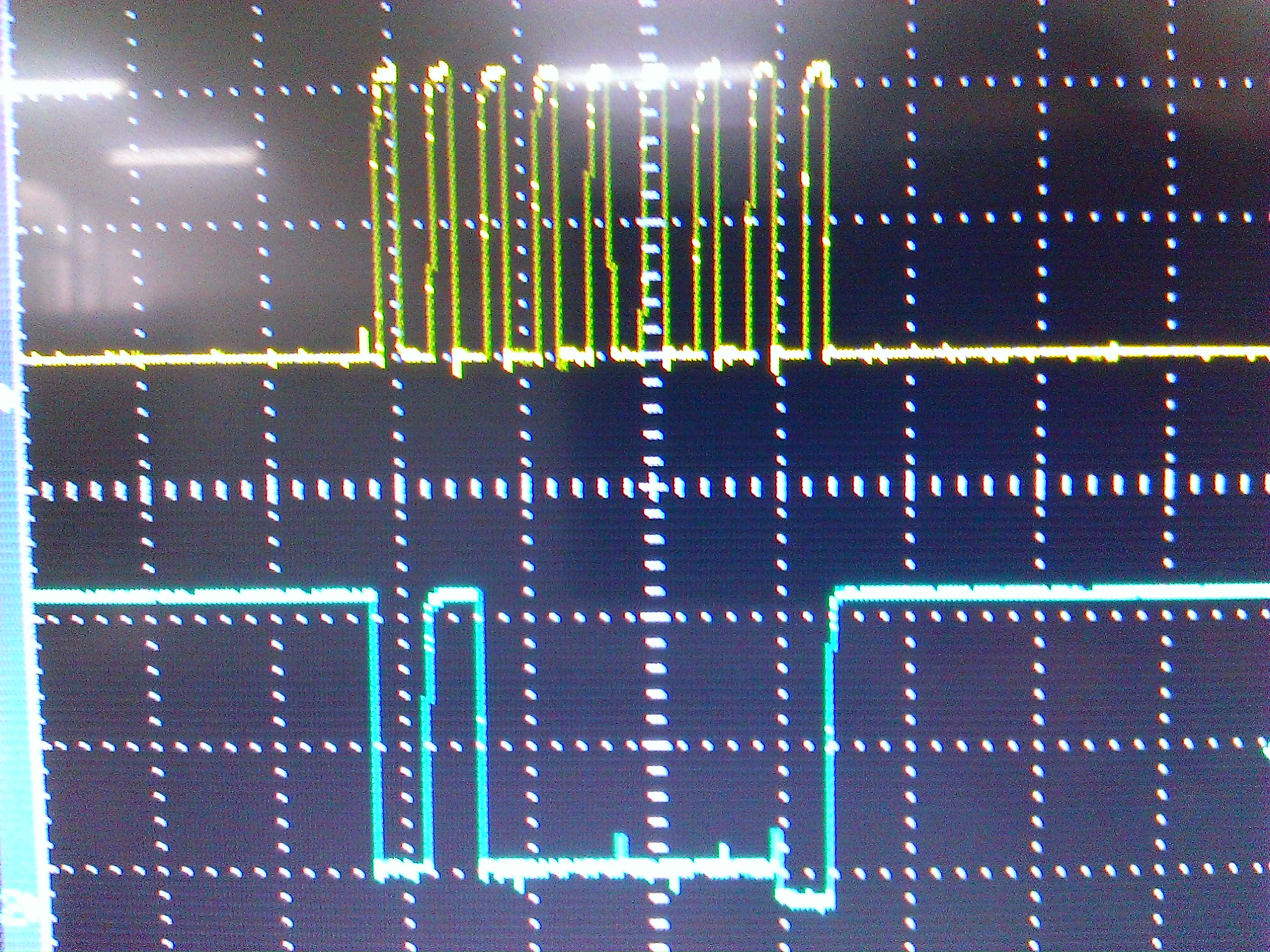

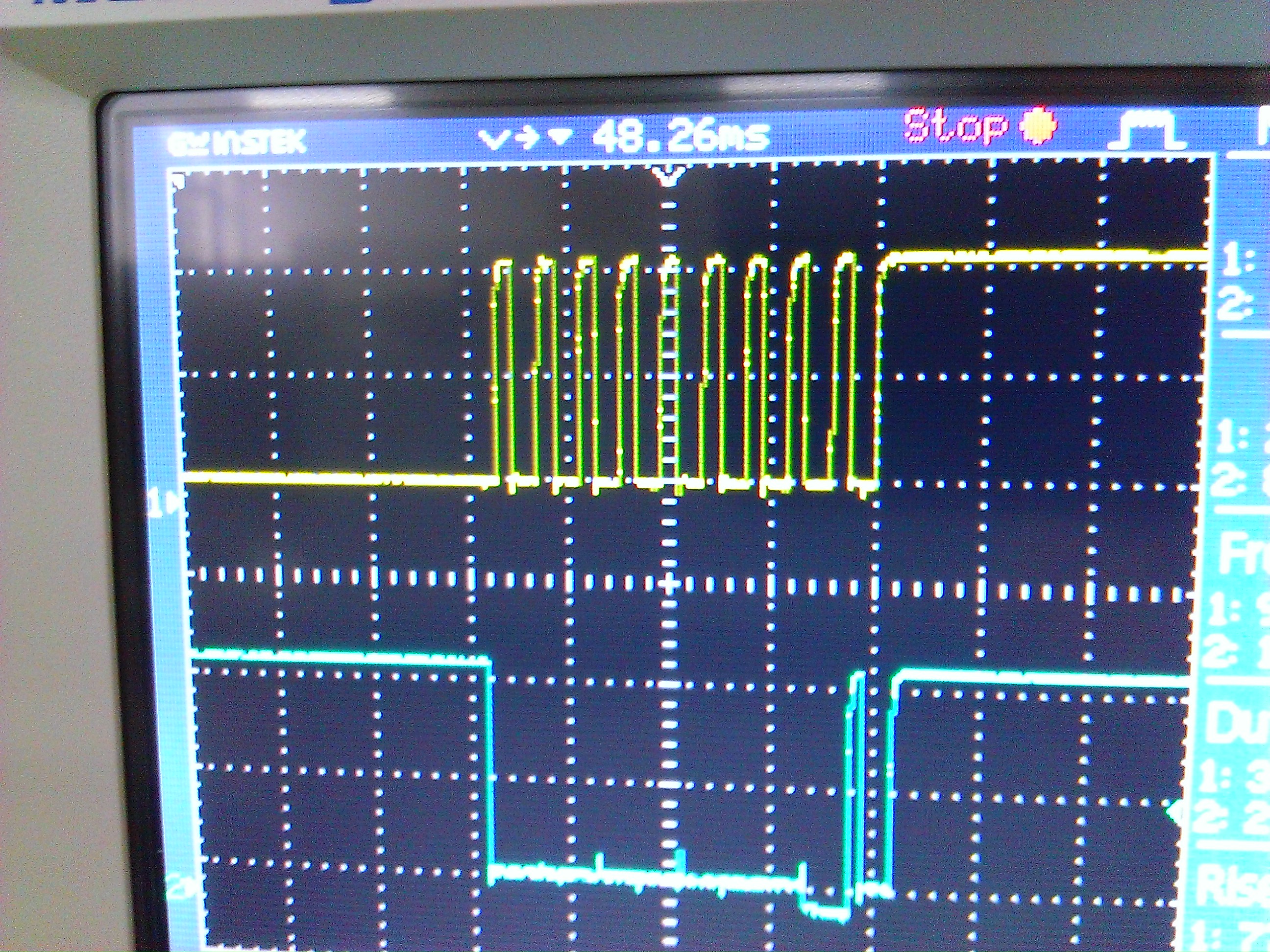

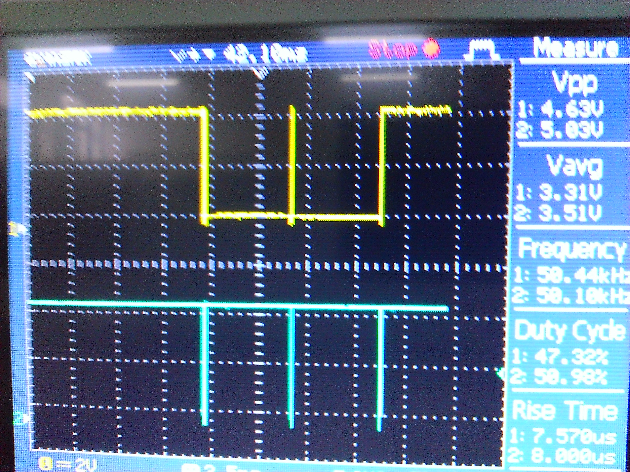

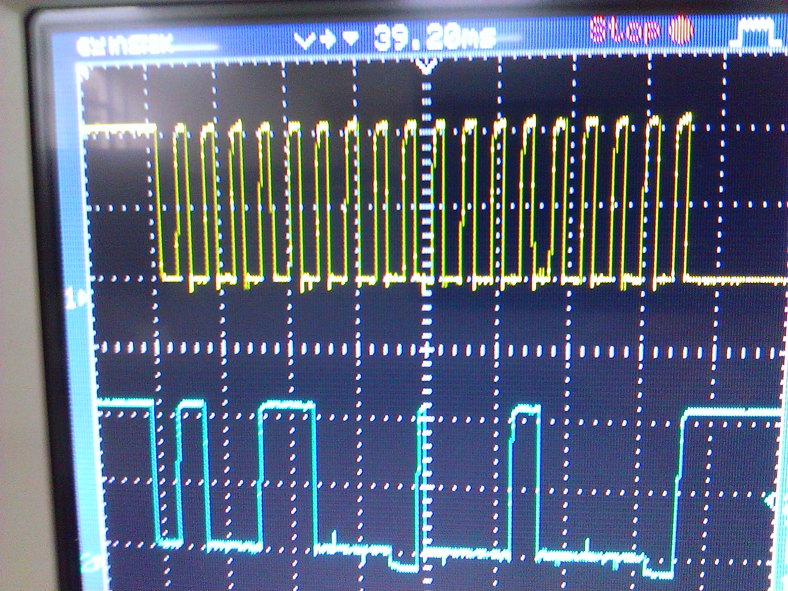

我将DAC8571与M4开发板相连,将Vsense接地,A0接地。想向DAC中写入数据1.25V,在M4中使用的是BURST模式进行发送,但是测试DAC的输出一直是VDD5V。
用示波器看SCL和SDATA如下图:
首先是一次发送完整波形
然后是第一部分,包括地址与控制字节,是正确的
然后是第二部分,即高位字节
最后是低位字节
可以看到应该是正确的波形。
