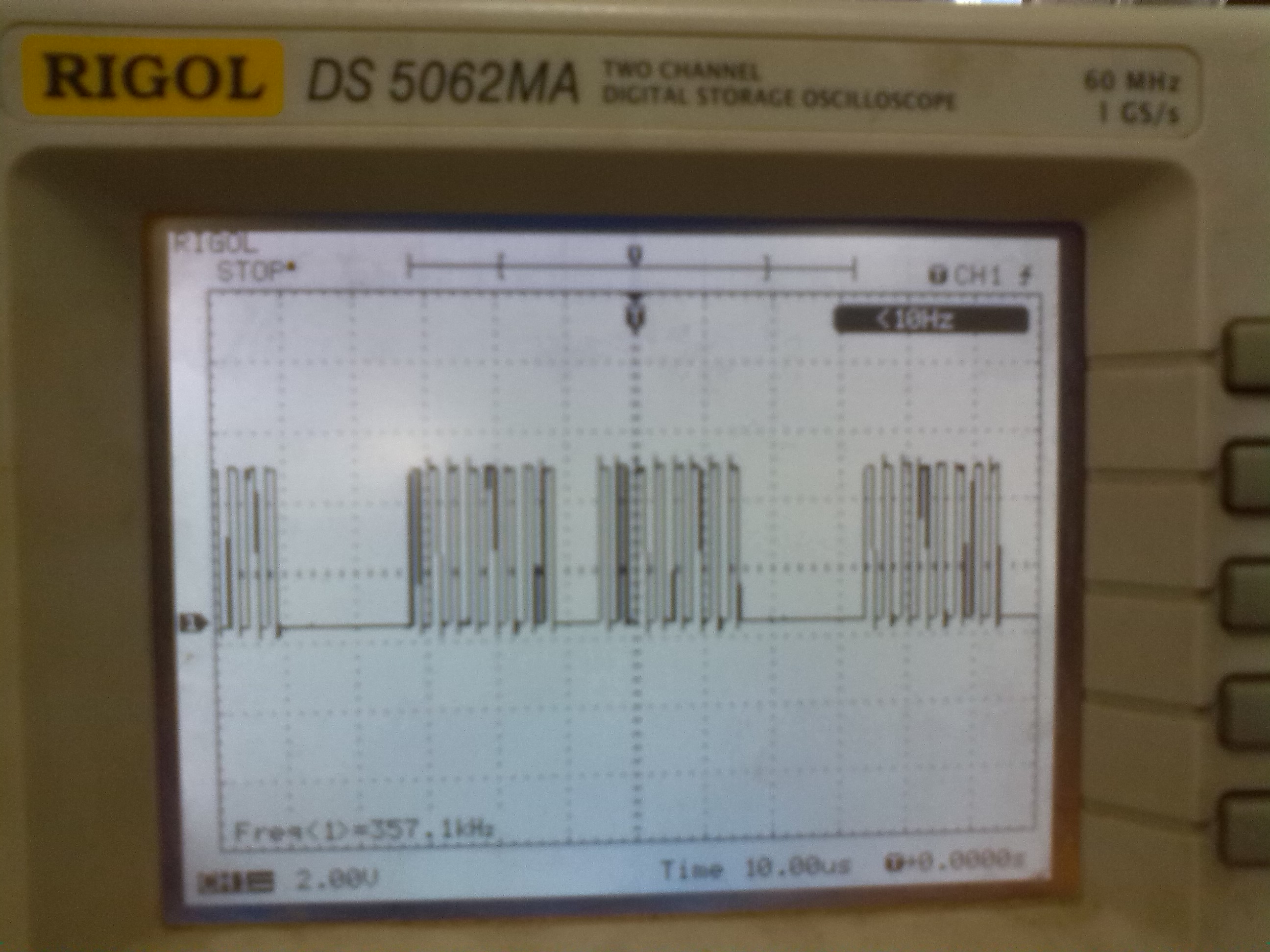

亲们~大家好,我最近在使用一款模数转换芯片ADS1118,现在遇到以下问题,希望可以得到大家的帮助,小弟感激不尽~~
1.ADS1118和单片机(我用的是MSP430F149)通信要使用SPI通信协议,但我现在不清楚如何读取模数转换之后的数字量,比如说怎么使用SPI中断读取数据?仅仅只用在中断函数体中写 “Data = U0RXBUF” 吗??

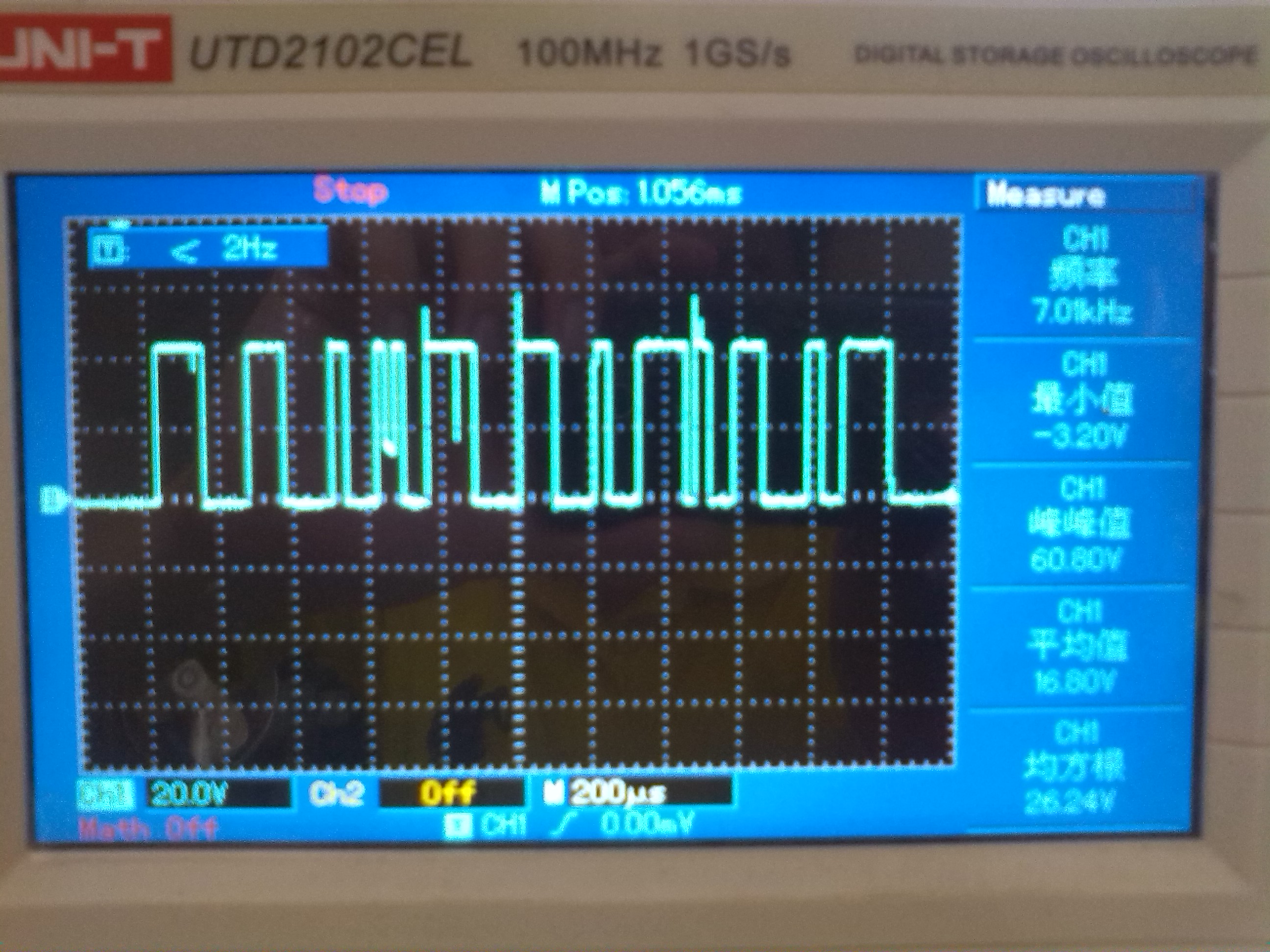

2.单片机执行程序之后与ADS1118进行通信之后,我在SCLK引脚上检测到了时钟信号,与TI提供的说明书上的波形基本一样,(波形图如下)不知道正不正确,请大家帮忙看看~~

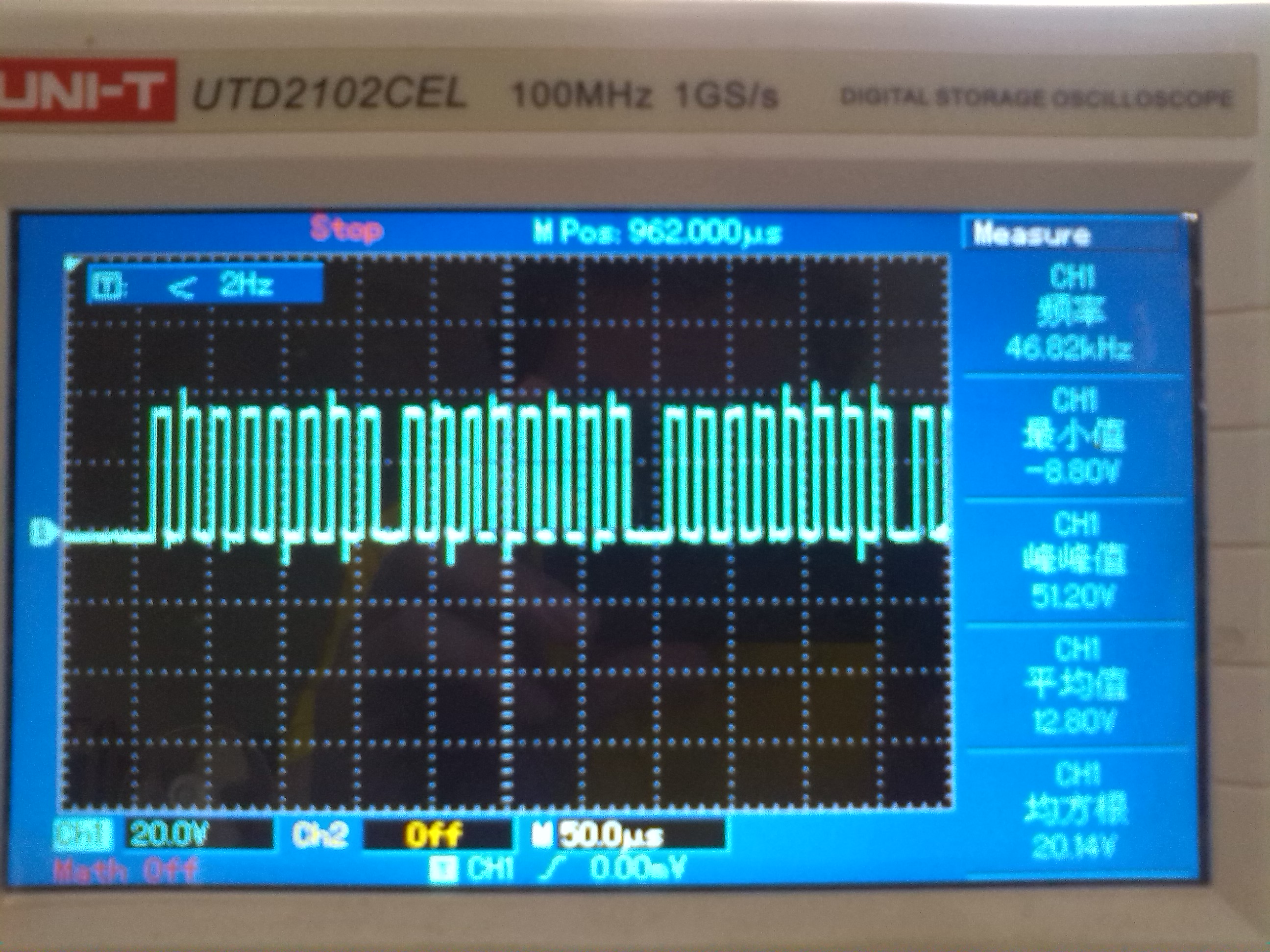

3.但检测 ADS1118 的 DOUT 引脚时却出现这样的波形,不论有没有模拟量输入都是的波形,如下图,这我就费解了...

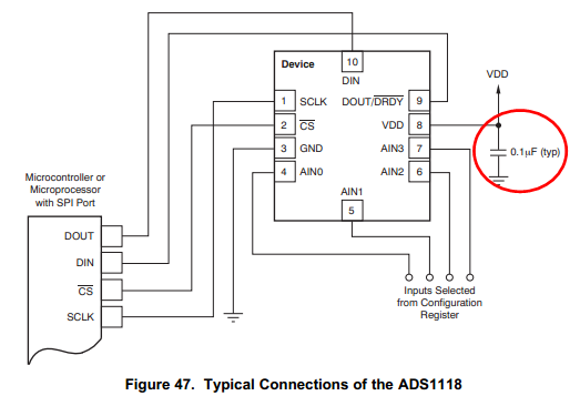

最后我的硬件连接图如下: 我将AIN0接正电压,AIN1接地这个连接方式有错误吗?
程序如下(我用的是默认配置,没有修改):(我使用的是IAR Embedded Workbench进行编程的)

  • 你好,
    SPI的主设备(单片机)如果不发送数据的话,是不会有clock信号的,所以读取转换结果的时候,可以在单片机端发送0X00或0XFF,这样可以为ADS1118输出数据提供clock信号,不会改变ADS1118的配置寄存器(跟NOP1/0位有关,详见数据手册22页)。单片机端发送0X00或0XFF后,ADS1118返回的数据将会进入RXBUF,如果你的程序是采用SPI中断读取数据的话,那么在中断函数里面写“Data = U0RXBUF” 可以读到转换结果或配置寄存器的值。
    数据读取的时序可以参考数据手册23页DATA RETRIEVAL章节。你可以将你写入的配置寄存器值读出,校验一下是否正确,这可以顺便确认一下通信时序是否正确。

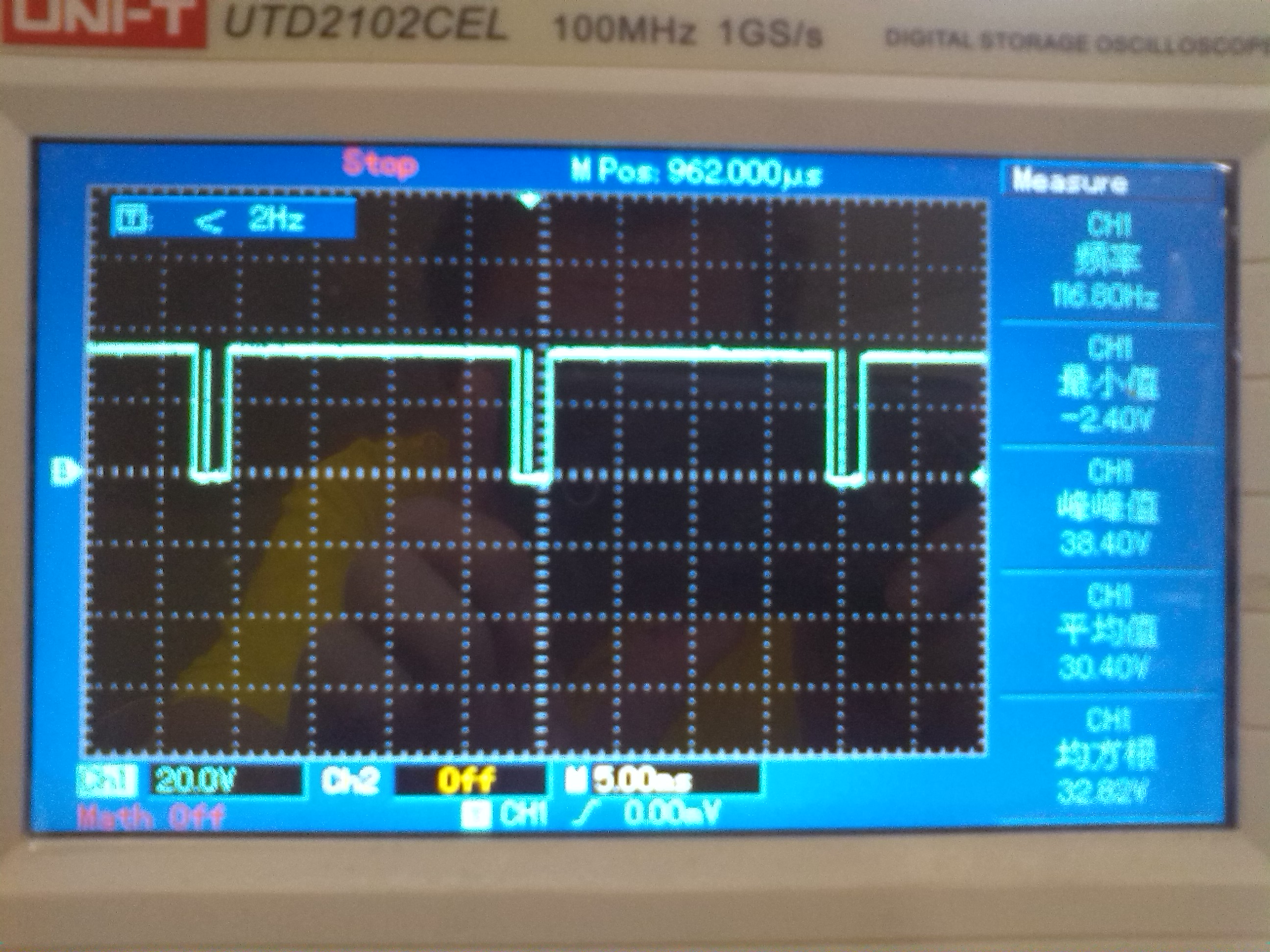

    能否将SPI的SCLK , SDO, SDI, CS这几个引脚的时序在示波器上同时抓出来?单独一个引脚的时序难于分析。
    AIN0接正电压,AIN1接地这个连接方式是否合理需要根据配置寄存器里面的MUX[2:0], PGA[2:0]这几个位而定,你的正电压是给的是多少V?

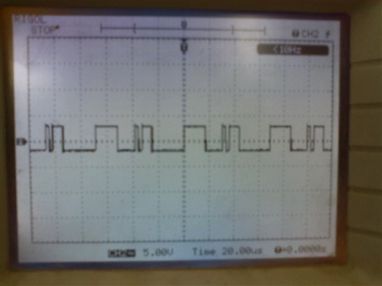

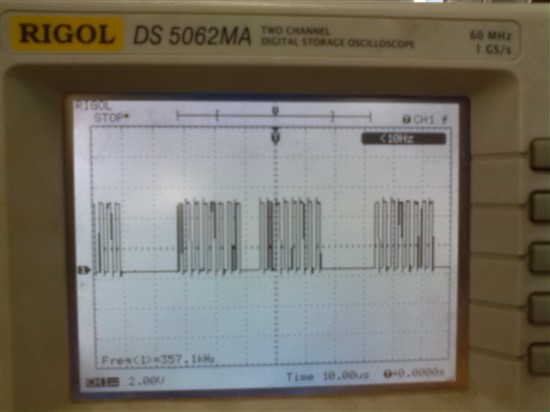

  • 首先十分感谢Martin先生的热心帮助,现在情况是这样的,我更换了主控制器,现在使用的是Launchpad msp430G2553,也换了ADS1118,SPI的SCLK , SDO, SDI, CS这几个引脚的时序如下:
                                                                       图1 SCLK时序图
                                                                        图2 SDO时序图
                                                                 图3 SDI时序图
                                                                          图4 CS时序图
    在抓出的这4幅图里面,我发现 SDI  的波形有些奇怪,我配置的 MUX[2:0] = 100  即 AINP = AIN0,AINN is GND;PGA[2:0] = 010  即 FS = 正负2.048V,在实际硬件连接里我 AIN0 接 +3.5V,那按此配置的话,应该从ADS1118接收到的数据是7FFFH才对啊,那为什么会出现 SDI  那样的波形?
