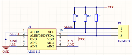

ADS1115采不到电压 请问大家看看怎么回事
Other Parts Discussed in Thread: ADS1115
注明:在实际使用中只使用SCL和SDA引脚与MSP430连接,未使用ALERT引脚。
下面程序为IIC程序和ADS1115程序

输出一直是00000
  • 你好,
    我有看到你最新的关于ADS1115转换结果不连续变化 的帖子,所以现在是已经能够读到数据了吗?
    ADS1115的硬件连接方面基本没问题,建议在VDD端增加去耦电容,如数据手册Figure 33. Typical Connections of the ADS1115所示。
    无数据输出则首先需要检查VDD端,模拟输入端电压是否正常;然后将配置寄存器读出,看看是否配置正确,也可以校验通信时序是否正确。
    顺便问一下,msp430x16x应该有IIC接口吧?为什么不用IIC接口直接跟ADS1115通信呢?
