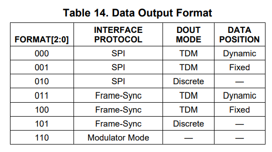

工程师您好!
请问ADC内部有数据缓存吗?还是数据转换完后,马上就要取走,否则会被下次的数据覆盖。
因为看到手册P21 “ FUNCTIONAL DESCRIPTION”第二段,提及“ 1s density output stream”,不确定讲的是不是缓存。
感谢!
  • 您好,
    没有缓存,数据转换完后要在新数据更新输出之前完成读取,否则此样本就会被丢失。
    ADS1278是 delta-sigma ADC,它的模数转换功能由两大功能块组成,即delta-sigma 调制器和数字/抽取滤波器,如下框图中所示:
    ADS1278有以下三种输出转换结果方式,即SPI、Frame-Sync和Modulator Mode,在数字滤波器之前输出,即是Modulator Mode接口输出,它是两线输出,一个时钟信号、一个数据信号,这个数据信号就是1和0组成的1bit 数据流,输出1的密度与输入模拟信号的幅值成正比,这个数据流的采集或者说Modulator 模式下的输出数据流需要集成数字滤波器的ASIC或FPGA这样的主控端才能采集。
