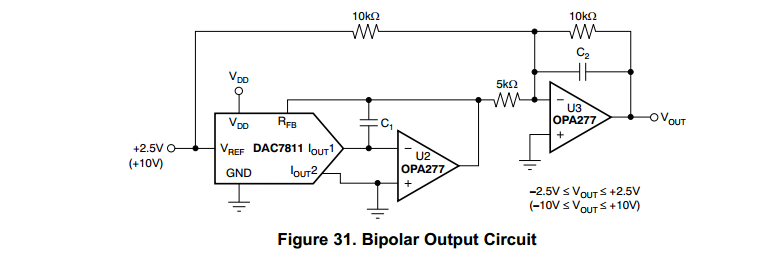

急急急!!!DAC7811典型电路按照TI技术手册焊接无法输出正常电压值?手册中典型电路是否存在问题????望TI工程师解答
Other Parts Discussed in Thread: OPA277, DAC7811

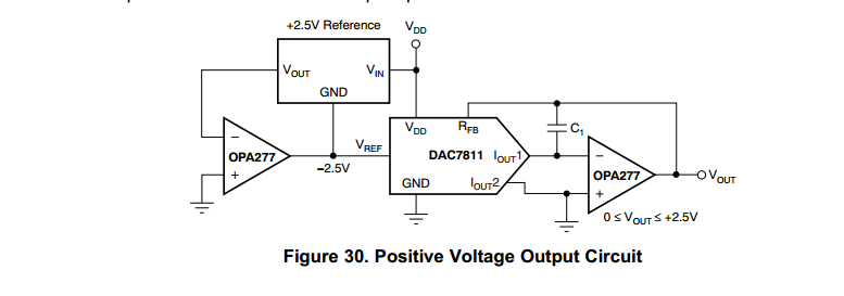

在该图中,基准的GND接到了OPA277的输出端,但是实际这样接的时候OPA277输出端输出的电压为0V,并非预期想象的-2.5V,请问这是为什么?还有如果要得到-2.5V的电压,用运放反向可以吗?我实际接的时候尝试过反向放大器,放大-1倍,但是结果也是出不来。

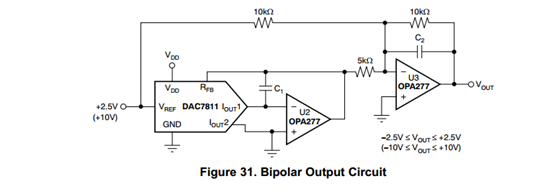

我按照该图焊接出来的电路,但是写入程序后输出端电压值一直为0.11V,请问问什么会怎样?我测量IOUT1引脚的电流值,最大能达到0.36mA左右。请问按照该典型电路焊接出来能出来-2.5V至2.5V的电压值吗?希望请TI工程师解答一下,迷惑了好长时间了,非常感谢!
  • 亲;别急,首先测一下DAC7811的两个输出都正常。
  • 电流输出端是有效的,我疑惑的是第一个图的基准经过运放之后怎么就变成-2,5V了,实际操作也不好使,怎么回事呢?OPA277的供电电压为多少伏?我按第二个图焊接出来的电路也不好用,怎么回事?手册可能会有问题吗?
  • 你好,
    Figure30中,测量Vref端 (OPA277输出端)的输出电压应以GND(OPA277的同相输入端)为参考,另外,这个电路需要OPA277双电源供电。
    如果是实际测试输出端电压不对,请检查参考电压输出是否正确,OPA277的供电是否正常。
    用反相放大的方法也是可以的,不过要注意运放也需要双电源供电,及其可输出电压范围。
  • 至于 图31 所示的电路,典型电路在Vref给定位2.5V输入的时候,输出的电压是-2.5V - 2.5V;
    请检查各个原件的供电电压以及2.5V基准电压,同样地,运放均需要双电源供电;
    IOUT1引脚的电流主要是运放U2的偏置电流,跟DAC的输出电压/电流无关,如果想测量DAC的输出电流,应该测量Rfb引脚跟运放U2输出之间的电流;
    不太确定你的DAC能否跟处理器正确通信进行配置,建议用数据手册Figure 26. Voltage Output Configuration的简单电路图,先将DAC的输出调通,然后再进行双极性输出的电路测试。
