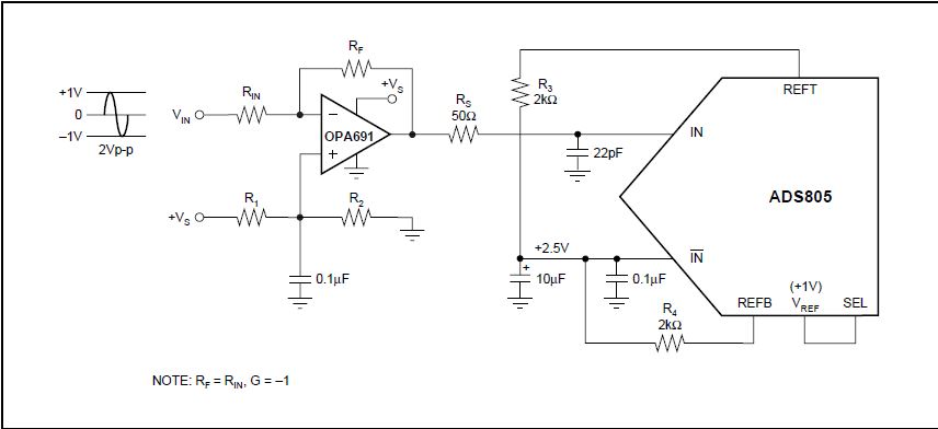

ADS1118差分信号输入电路如何搭建?希望得到大家的帮助。参考这样一个电路可以吗?

请问你的输入信号具体是怎么样的:差模电压范围是多少?共模电压是多少?
如果跟你所附的图所示一致,类似那样的电路是可以的,只是直流性能更好的放大器。
能否介绍一下你是做什么样的应用的?精度要求如何?
可以参考数据手册的热电偶测量电路及EVM板

我的供电电压是5V,共模电压想设置为2.5V,可以输入-2.5到2.5V的正弦信号吗?
我是把这个芯片应用于电子设计竞赛的。具体应用要根据赛题出来之后,才知道。
首先,输入信号的范围在–0.3V to VDD + 0.3V,超出会有可能损坏新芯片
然后,(AINP – AINN)的范围可以在±4.096V之间,超出这个范围则输出值不会改变
