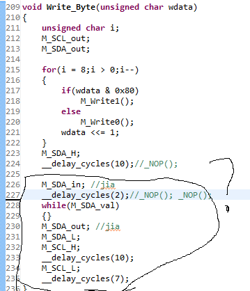

不知道等待应答这块的函数是不是对的,求解答

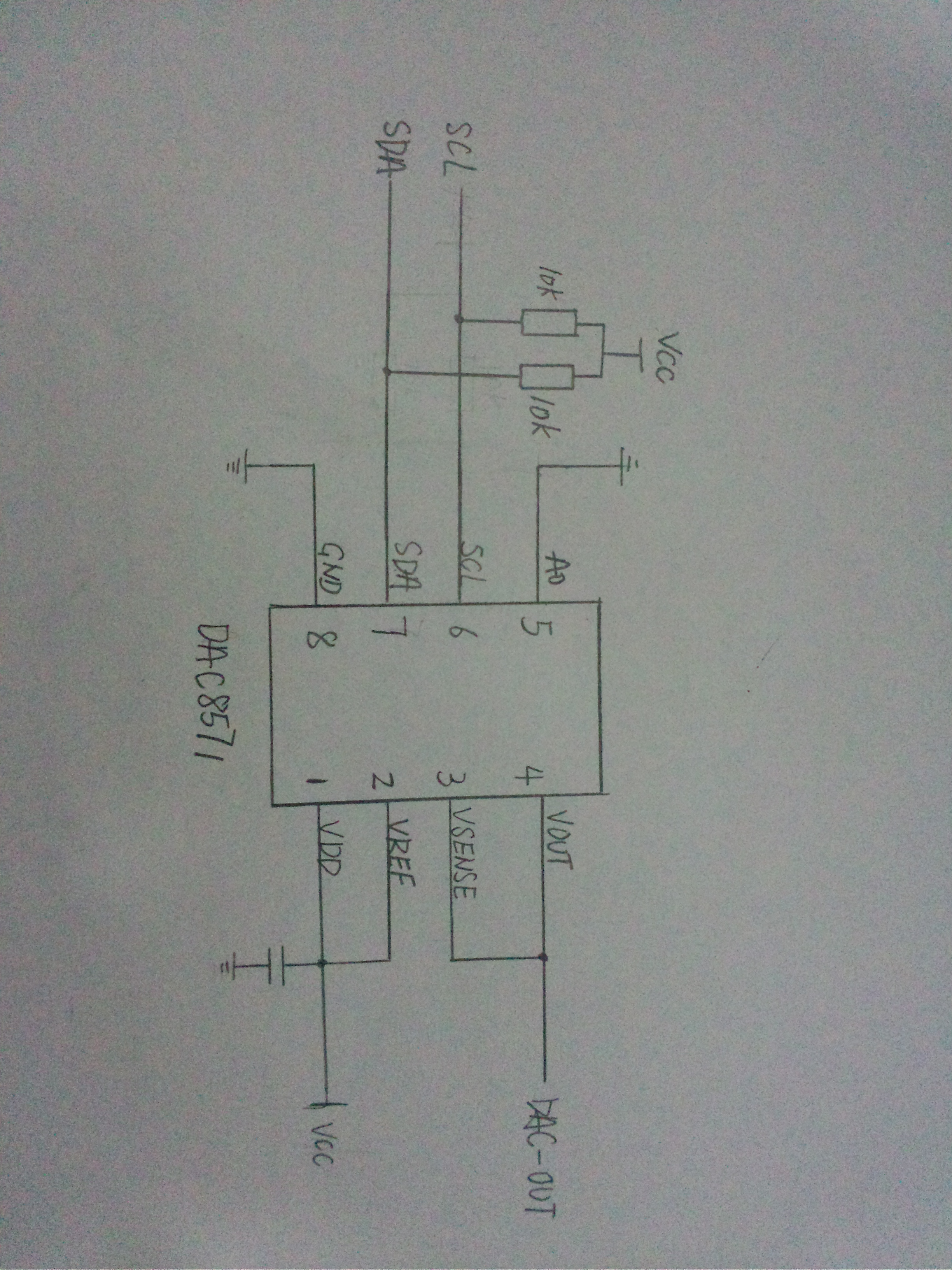

你好,
图片看不到,请重新上传?
另外,能否将你的电路图上传一下?
这是带有应答的部分
输出电路加去耦电容,没有画出
图片已重新上传,还有一个问题,Vsense这个引脚手册上没有特别说明应该怎样连接,是接地,还是与Vout短接呢?
Vsense要与VOUT接在一起,以便于反馈起效
现在有一个新的问题,我发现直接测量Vout引脚电压的时候,电压为0.16V,但是如果先将Vout与VDD短接一下,再测量Vout引脚电压的时候就可以得到正确的输出电压,这是怎么回事呢?
