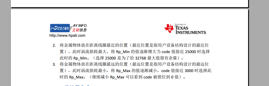

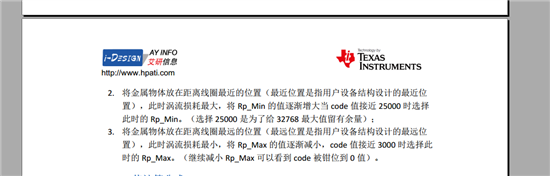

请问ldc1000的RPMIN和RPMAX是怎么设置的。。就下面这个图是怎么理解的。。
Other Parts Discussed in Thread: MSP430F5529
 这个图里面介绍的方法完全看不懂。。。我们也没的那个阻分析仪。。
