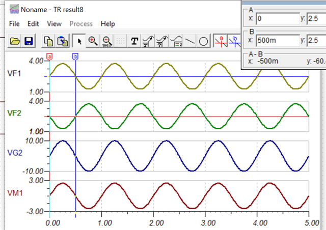

还有就是补充一点,我看adc输入输入时avss-avdd 我用的是5V 也就是说我想把输入调整到0-5v 但是我调整了好多参数感觉 在输入±10V时候做了4倍衰减,但是仿真出来的好像也不是满量程的0-5v 而是好像是峰峰值是2.5V 这个是什么原因呢?是THP210本身内部有做了缩放吗?

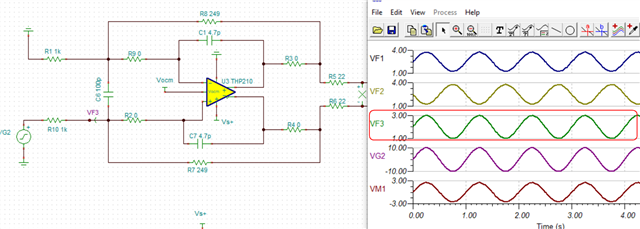

  • 需要采集的是±10V的正弦信号,给THP210单端输入,我看adS127L11差分输入范围是0-5V,那就是 输入经过THP210要抬高并且缩放到0-5V之间,所以我才做了一个4倍的衰减。照您意思就是如果是±10V的正弦信号 的话 THP210就得双电源供电?至少得±11V供电?但是我那个仿真看单5V电源给THP210供电,输入一个单端的10v振幅的正弦波 出来是可以抬高到ADC的输入范围0-5之间,就是感觉缩放比例有问题,不是4倍缩放。

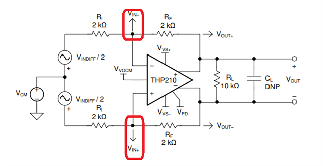

  • 您好,我说的+-10V输入指的是运放的输入电压范围:即下面红色框中的输入,如果运放的输入是+-10V的话,THP210的供电需要至少+-11V。
    用TINA仿真了下您的波形,Vin为1V~3V的波形了,所以单电源供电是没问题的,并且是满足Vin的电压范围。
    另外,在这个电路图中,Gain=Rf/Rg.Vout=Gain*Vin.这里的Vout指的是差分输出的幅值,即VM1的输出,可以看到+-10V信号输入,Gain=1/4,输出+-2.5V是没问题的。 这里的+-2.5V=(Vout+)-(Vout-). 而不是每个输出端的电压范围。
