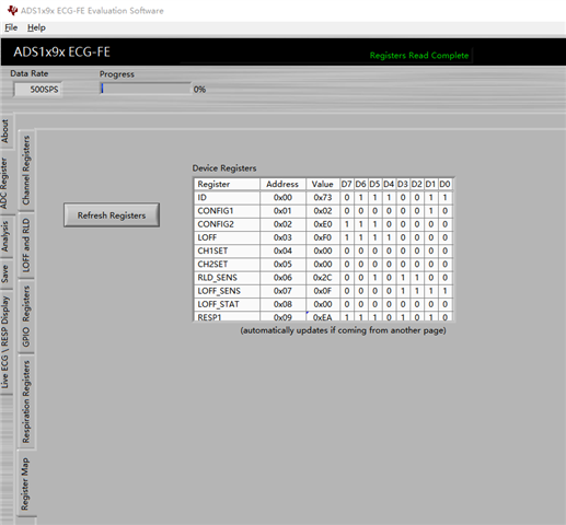

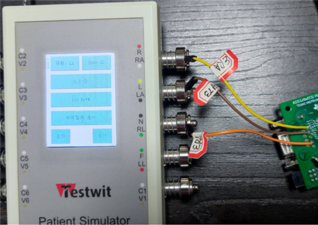

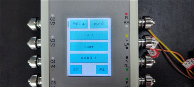

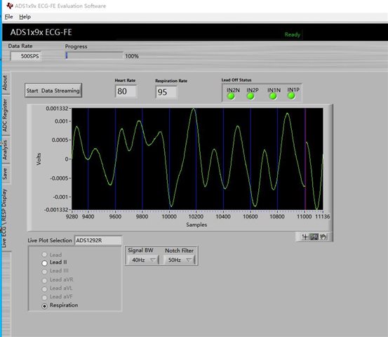

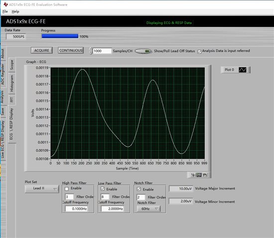

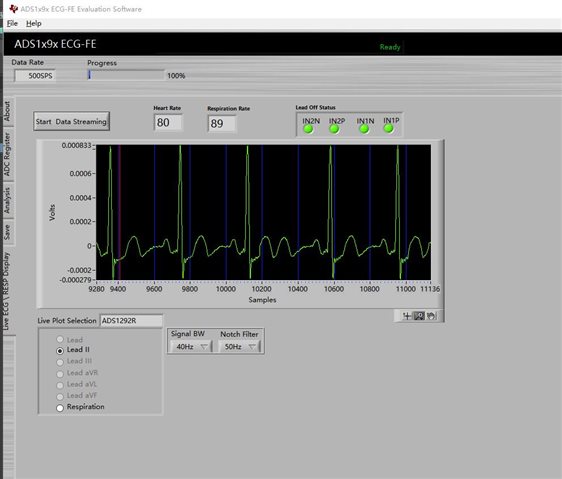

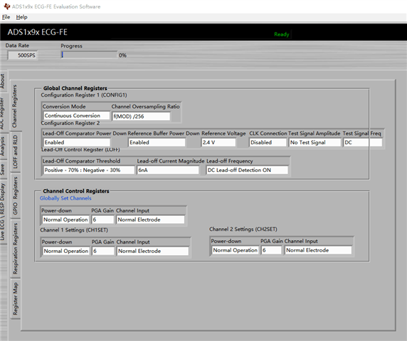

上次的图片还有的漏了,补充两张图片,一张是寄存器的配置,另一张是接线图。
看到您ECG信号使用的线缆是杜邦线,这会影响EVM板获取的信号质量,Live display 中的心率和呼吸频率结果的准确性取决于信号质量。建议使用测量ECG专用的线缆,有关可与EVM一起使用的电缆,请参阅EVM用户指南第40页。您也可以联系ECG模拟器供应商看他们对线缆有什么建议。
收到,我马上试试,谢谢您的答复

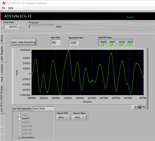

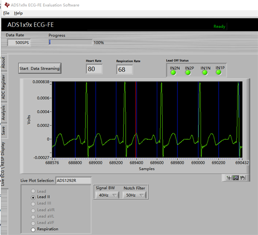

你好,换了测量ECG专用的线缆还是出不来波形和呼吸频率。看看还有其它什么要注意的,谢谢!

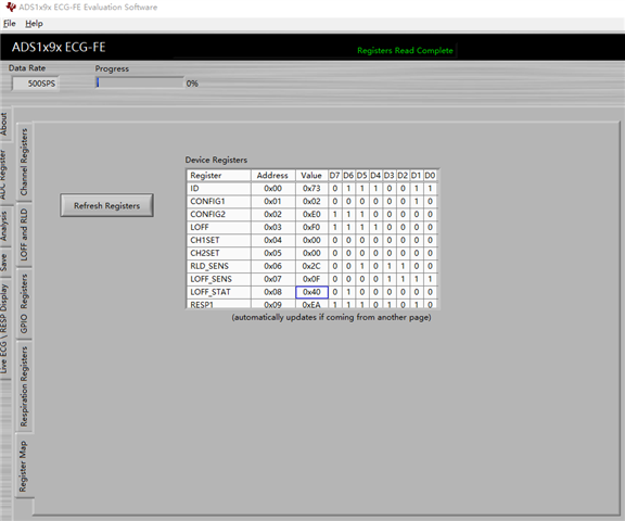

关于寄存器配置,建议disable掉不相关功能,比如disable掉导联脱落检测配置,CH2也建议power down。然后再看下检测结果怎样?

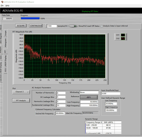

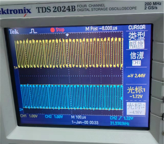

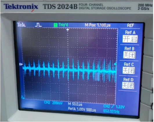

也建议您用示波器看下 RESP_MODP和RESP_MODN之间是否有32 kHz、2.42 V的方波?在IN1P和IN1N处看到该信号的衰减波形?衰减的幅度应随呼吸而变化
您好,disable掉不相关功能,比如disable掉导联脱落检测配置,CH2也power down,呼吸波形和频率还是出不来。示波器看下 RESP_MODP和RESP_MODN之间是否有32 kHz、2.42 V的方波如下图,在IN1P和IN1N处没看到信号的不是衰减后的波形。如下图:帮忙看看看是什么原因,谢谢!
您可以附上上述测试的寄存器配置吗,我再看一下
你好,下面是寄存器配置:
