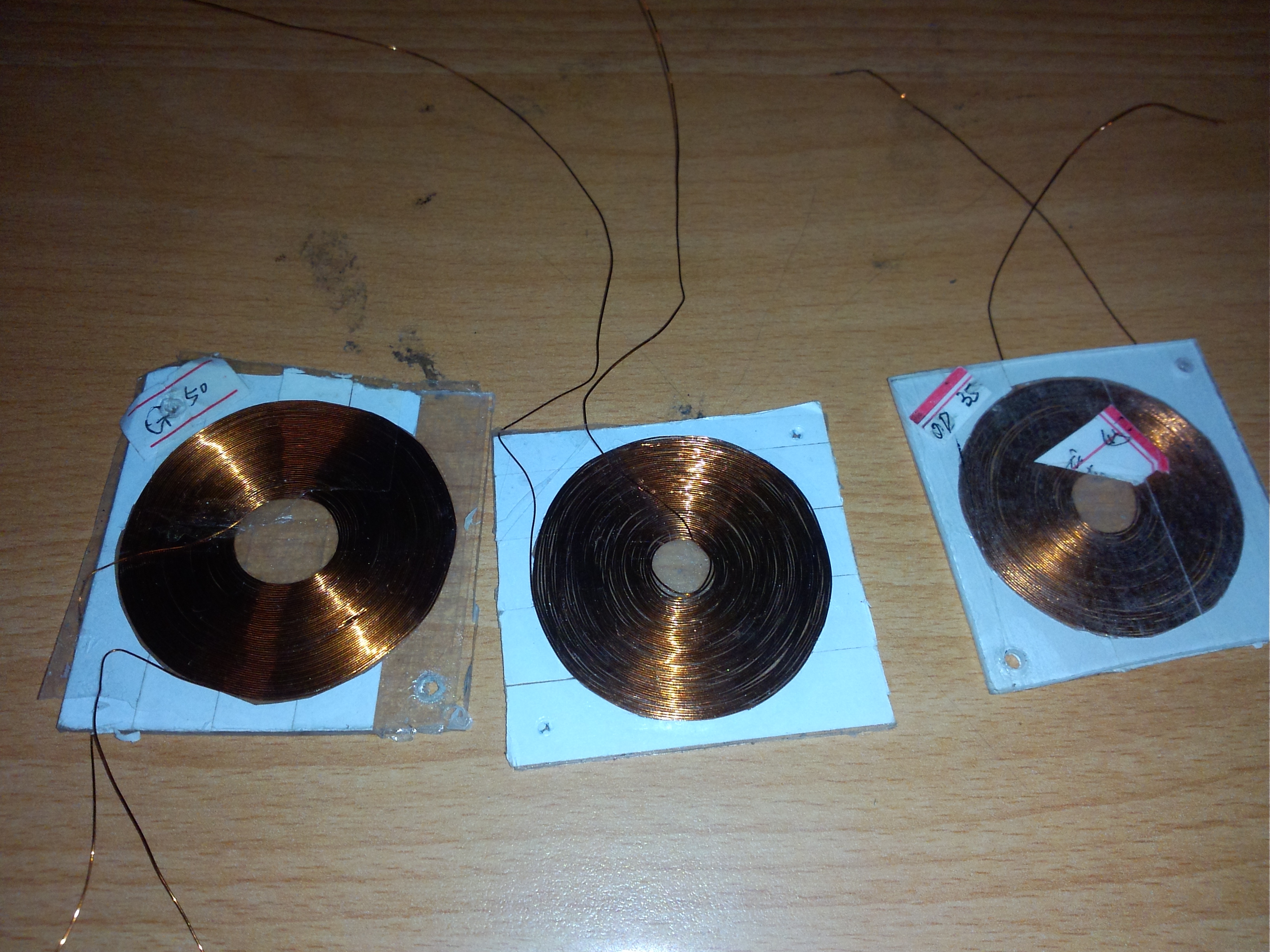

ldc1000 自制线圈 亲测好用
如图的样子,大概4cm的直径,45——50圈,做省赛金属检测题的时候大大提高了检测范围,很好用
