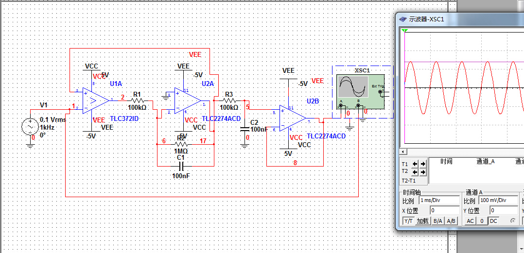

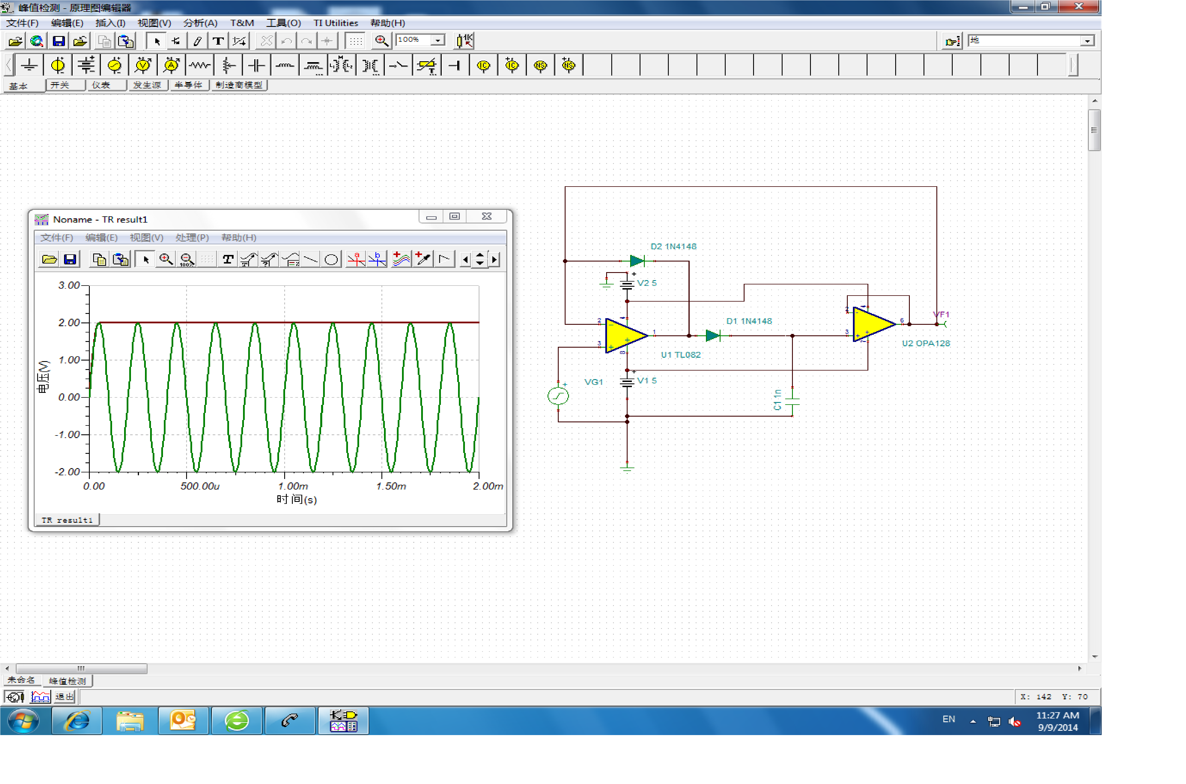

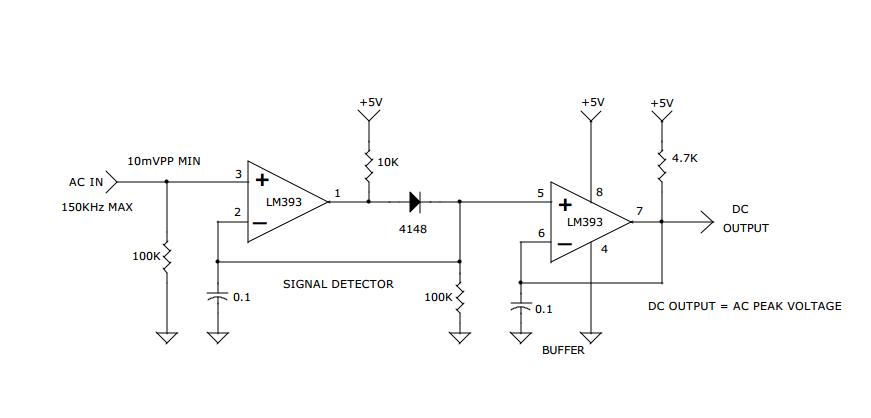

被测信号为频率1Hz~500KHz,幅度20mVPP~5 VPP的单极性脉冲信号,精度要求%0.01。
我自己的方案是先检测峰值,再有高精度AD进行转换。问题就在于我自己做的峰值检测电路不是很理想,精度和稳定度都不够,
求大神指点
