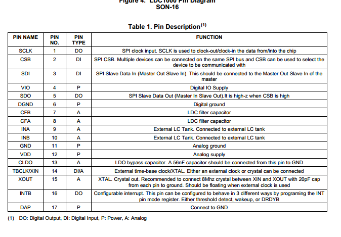

SCLK is used to clock-out/clock-in the data from/into the chip,这句话的意思是SCLK既可以往ldc1000中输入也可以从ldc1000中输出么?如果是这样,那岂不是有点乱?

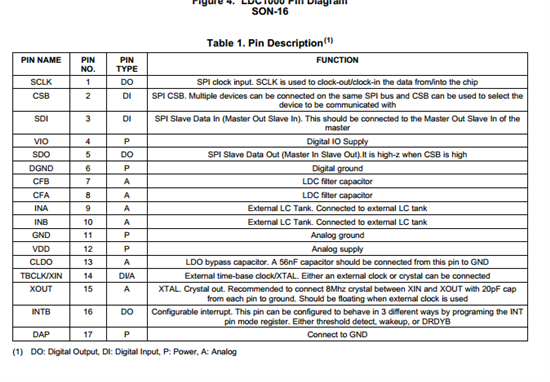

Carter说的是对的,是根据从机和主机两种不同模式来定义的, 但对于LDC1000来说,只能做从机,因此SCLk也只能为输入。
那手册上 SCLK 的 PIN TYPE 是不是勘误了?应该是 DI data in才对呀,它应该是不能输出时钟的吧?
手册上写的SCLK是SPI clock input,PIN TYPE 应该是DI,你挺细心的哈
