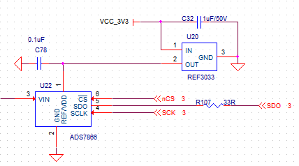

ADS7866: 在采样过程中会CS信号拉低的时候SDO信号保持高电平不变或者保持低电平 或者出现采样出现2047这样的值
Part Number: ADS7866
采样过程中出现了 2047的值
采样过程中出现的 4095
采样过程中出现的 0
采样电路如下:
其中,11xx的值是正常值。SCLK的频率为3.125Mhz,使用示波器测试波形的时候确定和FPGA的signaltap结果一致。
