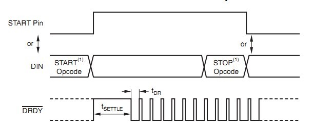

我想请问一下,
1、tdr的值到底是多大,跟采样率等有没有什么关系。数据手册上只找到建立时间,好像没有这个时间的值,28页那个最小SCLK时钟为110khz是怎么计算的。
2、 tdr到底是什么。根据28页的公式来看,应该是DRDY拉高的那段时间,但是由下图所示却不是这样。而且数据手册上所示在读数据时有时候DRDY高电平的时间长(如42页所示)有时候低电平时间长如下图所示。这是为什么
希望TI的老师们能解我惑

请参考手册22页 fDR denotes the output data rate, tDR denotes the time period of the output data,
