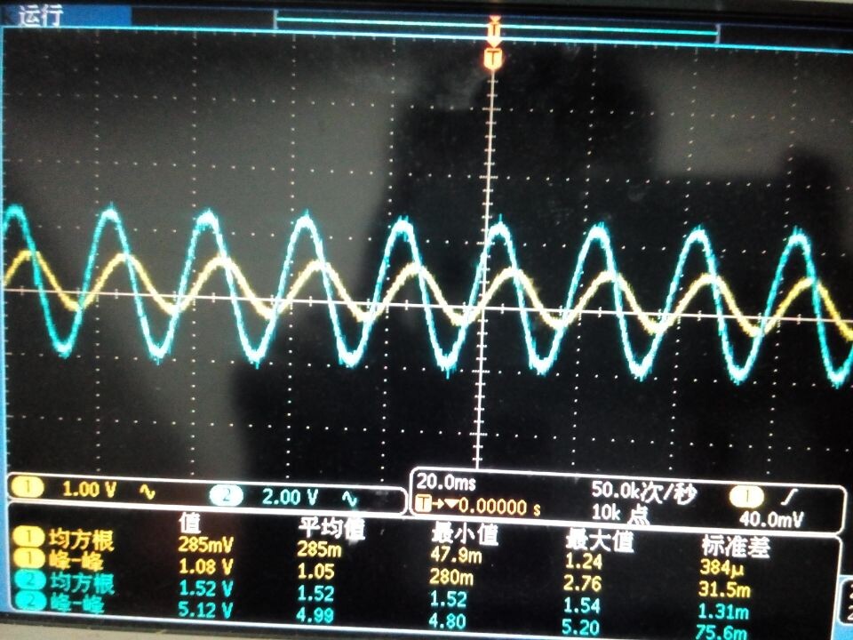

亲;这是单电源接法,由于输出饱和压降的影响,低压信号输入时;运放已经工作在非线性区,貌似误差大了。建议亲用双电源供电。
或者在同相输入端加入偏置电压
谢谢啊,请问加多大的偏置电压呢?
谢谢,好的。我试一下
偏置电压可以根据你的输入电压来定。 实现在加偏置电压后,较小的输入电压时,输出电压也比100mV大很多。

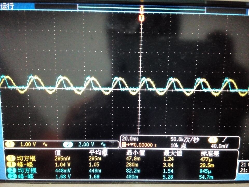

你好,负电源我接的-4V,但是接上后伏电压消波了。接地不消波。
亲,用直流档量一下波形。
请注意其最大供电电压5.5V,你5V - (-4V)超过这个范围了
试过了,可以了,谢谢
嗯,对,这个没注意,谢谢提醒。那如果加+2.5V -2.5V的话,那么放大输出电压是不是就也只有+2.5V~-2.5V了?
是的了,输出肯定不会超出供电电压范围的呵
所以最好是加一个直流偏置电压
