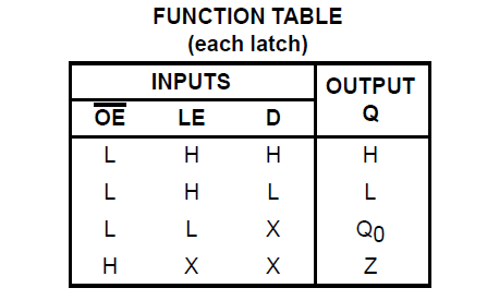

74HC573上电以后,OE=0,LE=1,,输入pin悬空,输出一直为低是为什么?输入端需要接上拉电阻吗?
