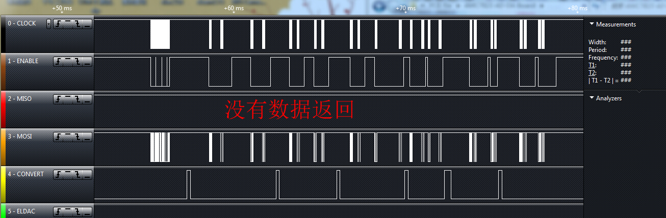

 AMC7823模块一直不返回数据,PDF里时序也比较简单,发送0x8000  就有数据 但是我这边的数据一直都是7f80且AD模块没反应
  • 你是自己搭建硬件平台在测试吗?
    SPI通信时序方面有没有问题?就是说如果直接读写寄存器,能否正常操作?
  • 是自己搭建平台的,按照datasheet上面的时序做的  主机发送数据之后 AMC7823没有反应 读取的所有数据都是7f80,而且MISO是没有时序的,还有一个问题就是 AMC7823芯片的底部的大焊盘需要接地不,还有你们有关于AMC7823的初始化代买不 伪代码也可以,我上传了2个图 一个是原理图 一个是仿真的时序图,我是按照这个来发送读取数据(
    To read the registers 0x02 to 0x07 on page 0 (ADC Data-2 to ADC Data-7), the
    host must send 0x8087 first,
    )datasheet 20页
  • 这个是原理图  你这边有这个芯片的时序吗?初始化程序或者伪代码,还有就是芯片的底部大焊盘是否需要接GND
