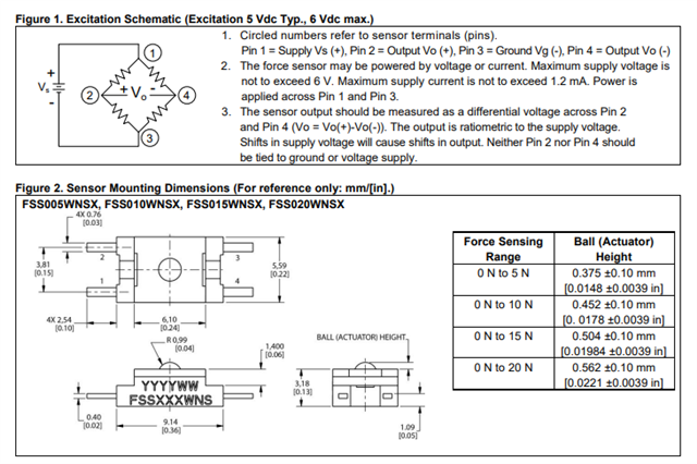

在读取全桥压力传感器压差时,读取的电压值大概是实际的100倍。然后在读取到的电压值达到5000mv之后会跳变会0,再重新从0开始增长。实际测得压力传感器的压差超过50mv之后仍会继续增长。通过修改程序发现不是程序中数据处理的问题,即使在程序中将100倍补偿掉,读取出的电压值在超过50mv后依旧会跳变回0。

    您可以附上前端全桥压力传感器与ADC的接线图吗?您是怎样确定读取的电压值大概是实际的100倍?基准电压您使用的是多少?GAIN设置多少?您是怎样根据输出code计算的模拟电压值?

  • 我是用的电压表直接量的压差然后和程序读取的电压值比较,大概为100倍。基准电压指的是哪个电压?ads和传感器给的都是5V的供电。GAIN没有进行设置,使用的默认。
  • 接线图我是指的原理图,我想看下您具体使用的ADC的哪几个管脚或者说哪个模拟通道?
    您是否验证了可以正常读写寄存器,因为ADC具有 Input Mux,需要通过寄存器配置使用的模拟通道,如果寄存器不能正常写入,那么所使用的模拟输入通道可能与实际的寄存器配置对应不上。
    基准电压就是说ADC的参考电压,datasheet 中 9.3.8 ADC Reference Voltage有描述,您是使用的内部基准电压是吗?您实测REFOUT管脚电压是多少?Gain没有设置,那么就是默认Gain=1。
     您可以用示波器测量传感器压差吗?不确定传感器输出的是不是交流信号,如果是交流信号,使用电压表直接量的会不准确。
    另外,您是怎样根据输出code计算的模拟电压值?我想确认下这个计算过程是否有误;
