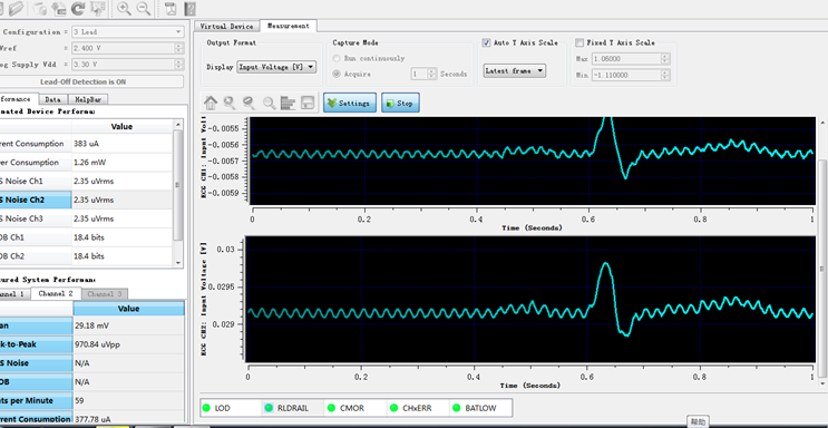

为什么测出来的基波很不稳定呢?感觉被什么干扰了,以前还是好好的呢。
Hi ,
可以放大看看这个干扰是不是50Hz的工频干扰。
如果方面,请把整个是环境,测试用的哪些设备,导联是怎么连的,是用交流耦合还是直流耦合等等尽可能全的信息画个框图发出来,大家可以讨论一下。 信息不太够很难判断。
