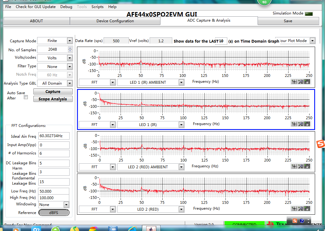

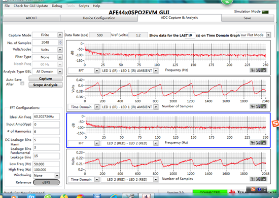

大家好,我用TI的AFE4400的方案采集脉搏到的波形如下,我想通过求功率谱分析噪声特性以达到选择适当的滤波的方法,FFT的波形也如下。根据FFT图,分析得知能量只要分布在0到10HZ的频率范围内,但是怎么分析这个功率谱的噪声特性呢?谢谢大家~
  • Ambient Red和Ambient Ired的频谱基本上就是噪声,你不妨把这两个Ambient的频谱和Red与IRed的频谱比对看看来分析噪声。

    上面那幅图就是RDE和IRED两个光滤除环境光的波形和他们的功率谱。
    下面这个是RED和IRED两个光的波形的功率谱以及环境各自环境光的功率谱。我不太清楚这个怎么分析噪声,因为这个功率谱都不明显,毛刺很多,您能不能给我点建议,谢谢您!
