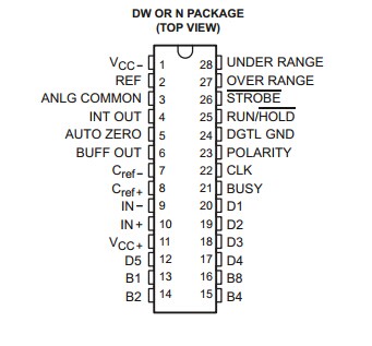

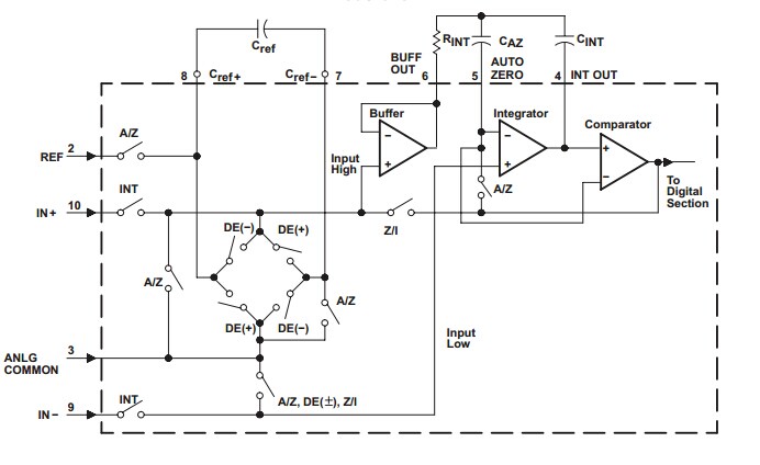

我是先判断21(BUSY)为低,再判断26(STROBE)为低,再判断D5~D1为高,再读取IC输出的8421码。Cint用的684J即0.68uf,Caz和Cref都是105即1uf,Rint用的是104即100K,引脚2(REF)是1.138V,问题是1.为什么初始加电后D1~D5数字输出时0,直到对引脚3(ANLG COMMON)触碰一下,才开始正常数值输出?2.不同时间测出的数字有差异,同样的状态,这一次和下一次得到的数值有可能会不一样,应该不是误差,求教是哪里错了?3.当我用引脚10(IN+)接触地时理论上应该00000数值,但有时是00013有时是00047,当我接触引脚2(REF)时,理论应该10000,但是全是00000无输出,当我再次对引脚3(ANLG COMMON)触碰,才输出数值,但是会从10996慢慢上升至11000。4.经运放后,IN+和IN-之间的电压是43.3mv,基准电压是1.138V,芯片输出数值从03648左右慢慢升到了04006左右,求教是怎么一回事,哪里有问题
  • 我看, 电路上对 引脚3(ANLG COMMON)的连接和处理有问题吧.
  • Hi yang!
       我记得大约10年前我有设计一个产品用过7135,生产了几千台,现在产品还用着呢!全天候不断电工作,运行相当稳定。采用了一个相当简洁的用法:只测量BUSY(应该是它)的脉冲长度,然后换算成AD 值。你不用管D0--D5(用法较复杂,分时复用),再加上其他的状态、极性等状态就可以了。你可以试试。
