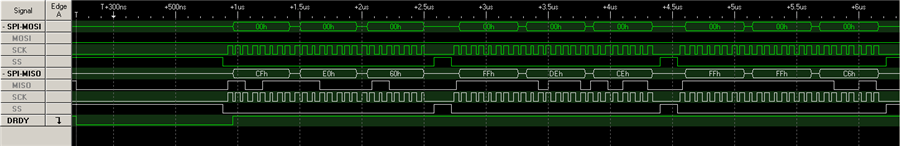

    另外我遇到的问题是 设置读取寄存器正常 但是读取转换数据不正确。应该是时序问题,但是不知道怎么结局啊。
    系统上电时读到的默认寄存器:
    92 06 00 40 00 00 00 00 00 00 00 00 00 00 00 00 00 00 00 00 0F 00 00 00 00 00            这里 92是编号
    然后我设置各寄存器后,重新读取寄存器数据:
    92 80 00 C0 00 81 81 81 81 81 81 81 81 00 00 00 00 00 00 00 A0 00 00 00 00 00           配置输入通道掉电  GPIO设置为输出A0(为了查看读取数据中状态寄存器值是否正确)  这样读取的转换数据应该都是000吧?
    结果我读取的数据如下:
    C0 00 0A 7F C0 00 0B 00 00 C0 00 0B 00 C0 00 0B 00 00 C0 00 0B 00 FF 80 00 16 00     这里已经读出了状态寄存器 C0 00 0A这个应该是正确的,可后边的数据应该都是00 00 00 啊。

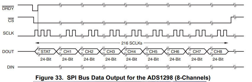

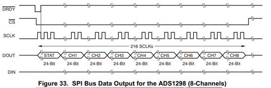

  • 资料上有如下时序
     读取数据时序
    请问读取数据的时候是只要发送连续的24+8*24各SCLK就能将状态位和8通道转换数据都读出来吗?
    还是读取CS拉低读取24bits状态位CS拉高,CS拉低读取24bits通道1CS拉高,CS拉低读取24bits通道2CS拉高............直到读完第八个通道呢?
    这是英文帖子中的一个读时序:
    唉读取数据这块没弄明白。  期待你的回复!
