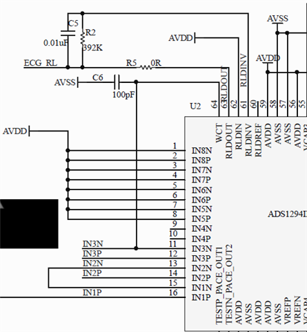

我们的设计采用的是ADS1294芯片前三个通道采集心电信号。基本功能都正常,心电信号采集也正常,但在调试中发现一个现象:就是将导联电极扣脱落放置在桌上的时候,系统电流会比全接信号的时候上升100uA左右,但将导联线保持脱落状态拎起来悬空,系统电流相比全接信号的时候下降100uA左右。比较困惑这到底是什么原因造成的。我能想到的可能的因素是ADS1294芯片中有关导联脱落检测和右腿驱动相关的配置。由此引出,一些有关导联脱落检测配置以及右腿驱动抗干扰的问题想请教:
1.手册中描述LOFF寄存器中COMP_TH的设置的各种等级阈值,对于导联脱落检测具体起到哪些作用,不同的百分比阈值,对于脱落的检测是更灵敏还是更迟钝?在哪种条件下设置哪种阈值更有利?
2.我的设计采用的是电流源的直流导联脱落检测模式,相关寄存器配置为LOFF=0x03,LOFF_SENSP=0x07,LOFF_SENSN=0x07,LOFF_FLIP=0x00,CONFIG4=0x02请问这种配置是否正确?这种检测模式和上拉下拉电阻直流导联脱落检测模式相比,哪种更合适,哪种更省电?
3.如果在外围电路不变动的情况下,基于上面的配置,是不是只要将LOFF寄存器中的FLEAD_OFF[1:0]位由11改为01后,就切换到了交流导联脱落检测的模式了?那么在交流导联脱落检测中是否也分别有电流源模式和上拉或下拉电阻器模式?(这部分在手册中介绍的不多)。同时请问交流导联脱落检测和直流导联脱落检测各自的优缺点是什么?一般多用哪种模式?哪种模式更省电一些?
3.我在测试中发现一个现象:如果导联上采集的信号比较稳定,比如正常的心电波形(幅值为2到5mV)的时候,系统功耗电流正常。但是如果某条导联脱落,同时引入了幅值较大的且频率较高的干扰杂波(幅值为10mV以上频率为几百赫兹),这时系统电流会上升约100uA。我将导联脱落检测功能完全关闭,LOFF=0x00,LOFF_SENSP=0x00,LOFF_SENSN=0x00,CONFIG4中的PD_LOFF_COMP=0,但是这个现象仍然必然复现。所以我不明白这是什么原因造成的?是否是芯片内部电路本身就有这个特点,对高频率高幅值的信号进行AD转换时功耗必然会提高?还是我在寄存器配置时有什么不正确造成的。
4.由此引出右腿驱动相关配置的问题。我们的设计目标就是传统的十二导模式,右腿RL电极就是起到抗干扰作用就可,不需要对其上的信号进行检测。我们外围电路也是和您们官方开发测试板的接法一致。但是看到手册中介绍了各种右腿驱动的使用方式,外接方式,测量方式,不同的寄存器配置,我有些混乱,不知道哪种才是我们适合的配置方法。比如RLD_SENS,RLD_SENSN,CONFIG3这些寄存器的配置方法。我希望RL电极可以起到抗干扰的作用,那么我理解RL电极应该在内部反馈给各个通道的运放才能起消除共模干扰的效果,所以我把寄存器RLD_SENSP和寄存器RLD_SENSN所有位置1,同时寄存器CONFIG3中RLDREF_INT位=1,/PD_RLD位=1启用RLD缓冲器。但是我又不是要测量RLD的信号,所以把寄存器CONFIG3中RLD_MEAS位=0,RLD_LOFF_SENS位=0。我用这种配置实际测试各个通道信号是正常的。但是感觉好像概念上有些混乱。我又尝试将RLD_SENSP=0,RLD_SENSN=0,实验效果和刚才相同,没有看到什么区别。
5.在4中描述的两种配置时,将RL电极处于导联脱落状态,发现读取到的正信号导联脱落LOFF_STATP寄存中,我所启用通道的对应位都被置1了,负信号导联脱落LOFF_STATN寄存器中对应位都为0。于是我借用此特点用来判断RL是否脱落,而不使用读取CONFIG3寄存器中的RLD_STAT位方法。但是不敢确定这种试用方法是否正确。
所以想请教应该如何配置是符合我们设计预期的。

下图是我们外围连接图

好的感谢您的回复,感谢您推荐的链接文档。通过看这个文档同时进一步研究datasheet中的结构框图和电气连接图,又有一些深入的疑问想请教。
1.首先是硬件连接方式,为了满足我们使用右腿驱动RLD仅是起到抗干扰提高CMRR的作用,并不对其上信号进行测量这个使用需求。我发出的上面那个截图中的连接方法是否正确呢?RLDIN我们不使用,作为无用管脚连接到了AVDD。但是在datasheet中的9.3.1.7中Figure33和Figure34都显示出使用Filter or Feedthrough连接到了RLD_IN,我理解是要对右腿电极上的信号进行测量才需要这样连接,否则不用这样连接,不知道我理解得是否正确?
2.其次是寄存器配置方式,为了能实现右腿驱动抗干扰,需要把各个通道输入经过PGA后,都连接到右腿驱动放大器RLD_AMP上,故需要把寄存器RLD_SENSP和寄存器RLD_SENSN所有位置1,同时寄存器CONFIG3中RLDREF_INT位=1,/PD_RLD位=1启用RLD缓冲器。但又不是要测量RLD的信号,所以把寄存器CONFIG3中RLD_MEAS位=0,RLD_LOFF_SENS位=0。同时将CHnSET寄存器中的MUXn[2:0]都设置为000,为正常电极输入模式,请问这样的配置是否正确呢?
3.针对2中提到的RLD_SENSP和RLD_SENSN寄存器,是不是实际使用了哪些通道,哪些通道的对应位就要置1,否则未被置1的通道就不会有抗干扰的作用了吗?还是说可以有选择地挑选个别通道进行置1也可以起到对所有通道的抗干扰作用。因为在您推荐的sbaa188.pdf文章中好像还提到了,在连接RLD的通道出现导联脱落时会有影响,以及文章结尾提到了接入通道的个数还影响阻抗变化。
4.在实际使用中看到有些产品设计并没有将右腿驱动电极引出接人体,比如一些单导联产品,那么应该如何处理RLD,也可以同样实现抗干扰的效果?比如只有一个通道的ADS1291,通道正负分别接LA和RA电极,根据以上RLD的原理分析,如果硬件电路连接和寄存器配置和前面一样不变的情况下,把RLD在设备机壳内部与LA或RA任意一个进行短接是不是就可以了呢?
问题有些庞杂,多有打扰请见谅。
1、您这样连接没什么问题,使用RLDIN pin还有一个作用是可以寄存器配置以调节驱动人体的电极 ,缺点是需要占用一个通道:
2、这样配置没什么问题,注意 RLD_LOFF_SENS 是RLD lead off 检测用的。且注意只有当RLD放大器断电时,才可能检测 RLD lead-off 状态。
3、对于 哪些通道的对应位要置1,这个我认为取决于设备工作环境干扰情况,建议您尝试不同的组合,通过试验、观察、收集数据、分析来决定合适的开关组合和增益设置。如果工作环境干扰比较大,是倾向于都置1.
4、您可以按照datasheet figure 95的方法设置共模电压,如下截图所示:
下面帖子中提到了您说的方法,但是需要您测试分析验证以决定最后方案:
好的。非常感谢您的回复。使得我对我的寄存器配置方案有了信心。其中您提到“注意 RLD_LOFF_SENS 是RLD lead off 检测用的。且注意只有当RLD放大器断电时,才可能检测 RLD lead-off 状态”。关于这一点,我们的产品的设计目标虽然不用测量RL,但是最好能识别到RL导联的脱落,但是手册中介绍RL电极脱落的结果是在寄存器CONFIG3中的RLD_STAT位体现的,那么在对其读取操作上会带来一些麻烦,例如如果处于连续读模式,为了读取这个位,就需要每次Ready负脉冲带来后的数据流读取后,再通过指令停止连续读模式,然后再单独执行读取一次CONFIG3寄存器,然后再切换回连续读模式。即使是不采用连续读取模式,每次各通道采集结果读取后,都要再执行一次读取CONFIG3寄存器的操作,增加了执行时间。同时手册和您都说“只有当RLD放大器断电时(/PD_RLD位设置为0),才可能检测RLD lead-off状态”,那如果RLD放大器断电了,右腿驱动抗干扰的作用不就没有了吗?这不岂是个相互矛盾的设置?难道为了检测RLD是否脱落,就必须失去RLD抗共模干扰的功能?
所以就出现我最早发帖中的第5个问题:我将RLD_LOFF_SENS=0不启用RLD脱落检测,同时/PD_RLD=1启用RLD缓冲器,其他寄存器配置如前所述。然后实验将RL电极处于导联脱落状态,发现读取到的正信号导联脱落LOFF_STATP寄存中,我所启用通道的对应位都被置1了,负信号导联脱落LOFF_STATN寄存器中对应位都为0。于是我借用此特点用来判断RL是否脱落,而不使用读取CONFIG3寄存器中的RLD_STAT位方法。虽然这种方法会与所有正向端脱落的情况混淆无法区分,但至少是一个途径。但是不敢确定这种试用方法是否正确。
是的,datasheet 有明确说明需power down RLD运放后才能进行RLD Lead-Off 检测,相信您也看到了。
关于第5个问题,我想发生这种现象是因为:在RL电极脱落时,正常电极或者说连接至ADS129x 模拟输入的电极其输入共模电压太大造成的,以至于所有ADS129x 的模拟输入都满幅输入。我们知道正常电极的导联脱落检测就是看通道输出是否饱和(导联是否被拉至电源轨)来判断的,现在因为人体共模电压太大使得通道输入饱和,检测到正极导联脱落。PS:之所以正常电极输入共模电压变大,是因为RL电极脱落时RLD运放所形成的负反馈对整个系统来说也就开环了,那么也就失去了抑制共模电压的功能。
那么问题来了,如果系统在一个应用场合中,如果人体没有那么大的共模电压,或者说输入的共模电压不足以使模拟输入通道饱和,那么LOFF_STATP寄存器值就不会都置1,那么这种方法就失效了。
好的。非常感谢您的回复和指导。您说的原理应该是说的通的。但是我经过几次实验发现的现象是这样的:(前提是用心电信号模拟仪发送心电信号,电极扣扣在该仪器上。我们设计的产品设备是采用电池供电,通过蓝牙实时地将采集的心电波形传到手机,手机APP上可以实时观看波形变化)
1.在电流源导联脱落检测模式下,如果将RL电极摘除,其他通道上显示的信号并没看到有明显的变化,仅出现微小毛刺,没有出现被抬升等现象,波形依然干净整洁。但是此时读到的LOFF_STATP寄存器中使用的通道都被置1了。在RL脱落前,摇动主机,各个通道信号稳定正常。在将RL脱落后,摇动主机,各个通道信号上明显出现较大幅度的干扰信号,但停止摇动主机,干扰减小。
2.如果我把导联脱落检测的方法由电流源检测改为上下拉电阻检测模式(LOFF寄存器值由0x03改为0x13),那么将RL脱落后,LOFF_STATP和LOFF_STATN寄存器都不出现变化,也就是检测不出有脱落现象的发生。但是其他有信号的通道各自波形的基线都被抬升了约0.8mV~1mV左右,但波形都正常,当将RL恢复不脱落,各个通道波形的基线又下降回原来的水平。
按照上面的理论推断,RL脱落后,各个导联通道正极侧会拉到电源轨,那么信号不被拉成直线至少也应该出现变化才对,可是在实验1(电流源导联脱落检测模式)中并没看到这个现象。出现这种现象是不是和我采用的是电流源导联脱落判别有关?同时我的判别阈值设置的是95%,5%档,设置的导联脱落电流幅度为6nA,是否和这个也有关?如果是因为RL脱落使得负反馈开环了,共模电压被抬升超过了我设定的阈值,那么这个阈值按照这个百分比计算应该是多少电压值?如果被拉到了电源轨,为何我看到各个通道采集的心电信号还正常?谢谢。
RL脱落不一定将各个导联通道正极侧会拉到电源轨,这与系统的应用场合有关,或者准确来说与病人的共模电压有关。所以我上一条回复才说您第5个问题的方法不一定全部有效。
哦哦,这里不正常,信号通道没被拉至电源轨,LOFF_STATP这里不应置1。需要您确认的是测试时LOFF_SENSP是否置1了?如果没有置1,LOFF_STATP的值没有意义。如果LOFF_SENSP置1了,那么应该与您设置的阈值、电流幅值等有关。阈值设置为95%,那么应该是0.95*AVDD电压
关于原理图,网络标号RLDINV您还接在哪里了?电路图您可以参考EVM板的原理图;
寄存器配置需根据您需要测试的相关功能进行相关配置。
下面FAQ希望对您有帮助:
[FAQ] Common Questions for TI's ADS129x Family of Bio-Potential ADCs
