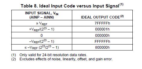

当(AINP – AINN)<0的时候,是不是输出的值是从FFFFFF开始递减的。
因为我在输出test信号的时候,发现除了很小的00xxxx之外,还有很大的信号是Fxxxxx。
求助
是的,补码形式 binary twos complement format,直接当成有符号型处理。
