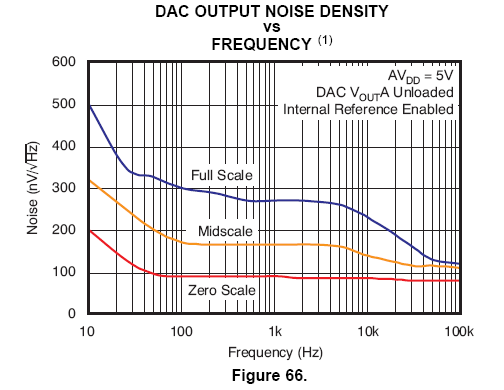

                                                              图 1 DAC8568C的噪声谱密度
图 1DAC8568C的噪声谱密度,通过该图可以估算其噪声有效值和峰峰值。

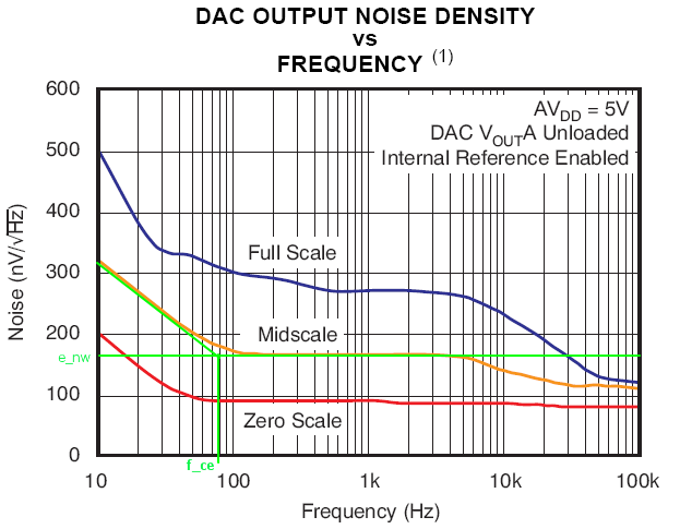

                                                                                    图 2   对图1分析
计算输出2.5VMidscale这条线)的噪声有效值和峰峰值。
如图 2所示,e_nw = 170nV/sqrtHzf_ce=80Hz,取f_l=0.1Hzf_h=1.57*10kHz=15.7kHz,代入计算电压噪声有效值的公式
得到En=21.94uV,电压噪声峰峰值为Vp-p=5*En=110uV
如果是满量程输出(5V),如图 2所示(Full Scale),取e_nw = 270nV/sqrtHzf_ce=35Hzf_l=0.1Hzf_h=1.57*10kHz=15.7kHz,代入计算电压噪声有效值的公式
得到En=34.3uV,电压噪声峰峰值为Vp-p=5*En=172uV
总结:
        DAC8568C输出2.5V的时其噪声峰峰值的理论值是110uV,输出满量程时其噪声峰峰值的理论值是172uV
         但是实际测量2.0V的输出电压时(采样30s,采样率为1kSPS,测量设备是ADS131E08评估板,其本地噪声约为14uV),得到的噪声峰峰值约为60uV。而且这个结果还是我在搭建的简陋电路中测量到的,为什么和理论值相差这么大?或许是DAC8568C的数据手册中的数据出错了?

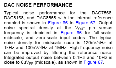

  • 而且我发现手册当中多处地方的描述与给出的特性图不符。
    例如DAC8568数据手册中第46页的描述(如下图),提到“Output noises pectral density at the VOUT pin versus frequency is depicted in Figure 66 for  full-scale,midscale,and zero-scale input codes.The typical noise density for mid scale code is120nV/√Hz at 1kHz and 100nV/√Hz at 1MHz” 和“Integrated output noise between 0.1Hz and 10Hz is close to 6μ VPP (midscale), as shown in Figure67
    但是与之相对应的特性图明显和文字描述的不一样,如下图
    DAC8568C的噪声参数对我的设计很重要,因此我很关注这部分的参数信息,但是数据手册上的信息似乎有些矛盾,并不能令我信服,所以我想确定哪些才是对的。目前DAC8568C的评估板我还没有拿到手,而且测量设备毕竟没有TI的好,所以我想知道“0.1Hz~10KHz的噪声”这部分参数具体是怎么样的。
  • 你计算的噪声带宽为10kHz,但是你的ADC采样率只有1kSPS,那很多高频的噪声你的ADC结果中无法体现出来。
    你的噪声计算过程只有宽频噪声,并未包含1/f 噪声
  • 图66 , 图67用的是内部参考源;
    图66中 纵轴是对数坐标,因此  120nV/√Hz  看起来好像在中上部分。
    0.1Hz~10KHz的噪声指的就是我刚刚提及的你忘记计算的 1/f 噪声。这方面的介绍请参考http://www.deyisupport.com/question_answer/analog/amplifiers/f/52/p/19179/168097.aspx#168097

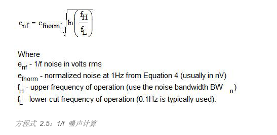

  • 我列出的公式当中可是包含了1/f噪声了哦,这个这个公式我推算过了,这个在Sergio Franco的Design with Operational Amplifiers and Analog Integrated Circuits 一书当中有论述,我看的是刘树棠的译本《基于运算放大器和模拟集成电路的电路设计》,纸质书和电子书我都有,具体出处看下图。
    Art Key 在他的《运算放大器电路固有噪声分析与测量》系列博客当中,也有类似的论述,只是对应1/f噪声计算所用的公式不同,且1/f噪声和宽带噪声分开计算,不像sergio给出的是一起计算的。但是,其实这两种1/f计算方法得到的结果是一样的,都能够相互推出,只是sergio给出的更加方便而已,这个我自己有推算过。Art Key给出的1/f计算公式如下图,
    其实很早的时候,Montchenbacher的Low Noise Electronic System Design也提到了1/f噪声的计算,
    总之,我的计算当中是计算了1/f噪声的了。
