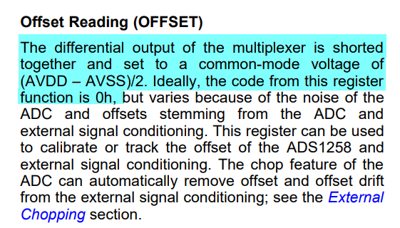

  • 您测的不对,失调电压 offset值是uV级别的,如下截图所示,您测试结果将近满幅,肯定不对,应该是哪里设置错了。
    offset值是输入失调电压,它是测量的短接差分输入至供电电压的中间值,因此差分输入是0V,理想情况下测得值是0V:

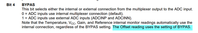

    您寄存器设置是否读出来以验证写入期望值?另外BYPAS位应置1:

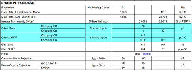

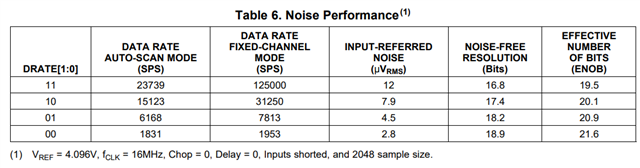

    我忽然意识到跳动的位数与AC性能有关,而失调电压是DC性能。您应该看噪声性能,如下截图,最多跳动5位正常:

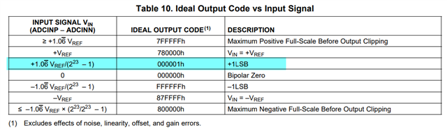

  • 看下面截图1LSB=1.06* VREF/(2^23 – 1) ,offset值典型值是20uV,那么读出的code应该是20uV/1LSB
    如果我们要达到规格书里面的精度指标,
    这里是说那里的精度指标?

    是的,是负数,很抱歉,上传没有具体看datasheet,其输出数据格式是二进制补码;这样输出数值十进制数是-26;
    1LSB=1.06* VREF/(2^23 – 1) ,这样VREF=5V的话,1LSB=6.318x10^(-7)V=0.6318uV
    那么您测得的数值是-26,乘以1LSB为16.427uV,即您测得offset电压,它小于datasheet 典型值20uV,是正常的;
    “看下面截图1LSB=1.06* VREF/(2^23 – 1) ,offset值典型值是20uV,那么读出的code应该是20uV/1LSB” 这句话我没太看明白。
    我这里是计算输出的code值,也就是对应您输出的-26这个值
    1LSB=0.6318uV,如果按照datasheet典型值20uV计算,输出的offset code为20uV/1LSB,即十进制数为 32,也就是说您测得的offset十进制数与32差不多就是正常的,而刚才计算您测得的十进制数是26,因此测得offset值是正常,说明读取AD转换值这个过程没问题,也说明AD芯片的DC性能符合预期。
  • 测量ADC噪声包括ADC本身的噪声(热噪声和量化噪声)、输入信号噪声、参考电压噪声、供电电压引入的噪声、时钟抖动引入的噪声和PCB layout引入的噪声。您测量offset值时,输出跳动的位数是几位?这样排除了测量输入信号中的噪声。如果测量噪声比较大需从上面几个方面查找原因。
  • Amy,
    感谢回复!
    我在测量offset的时候,CHOP=0最多低6位跳动,CHOP=1最多是4位跳动。我现在用吉时利2450源表给一个直流电压50mV直接给到ADC的单端输入端,电压源正极接AIN13,ADC测量出来的数据有10位的跳动。我的参考电压用的2.5V,这样测量出来大概323.48uV的跳动,我在输入端同时并接了一个是德34461A数字万用表测量,万用表的测量只有1uV的跳动。我利用ADS1258这颗ADC主要是测量一些小信号,所以我在真正应用的时候我应该从哪些方面入手,才能使得ADS1258读取的数值更稳定呢?是否还是从上面您提到的那些噪声来入手?
