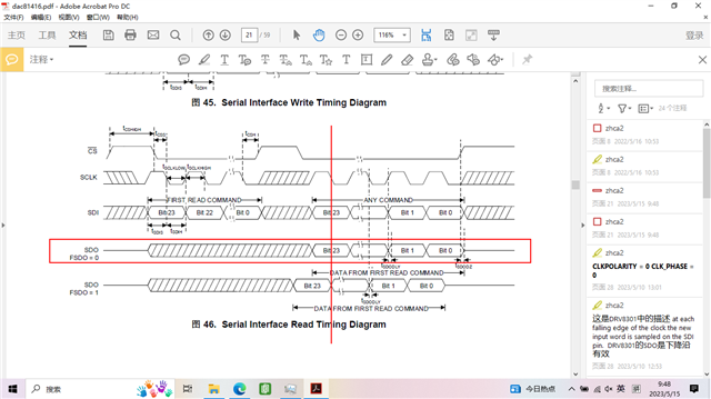

FSDO的定义如下:
Fast SDO bit (half-cycle speedup).
When 0, SDO updates during SCLK rising edges.
When 1, SDO updates during SCLK falling edges.
其读时序如下:
从时序图上看,FSDO = 0时,SDO的bit位在时钟下降沿有效,那么为什么定义中写的是上升沿呢 When 0, SDO updates during SCLK rising edges.
FSDO的定义如下:
其读时序如下:

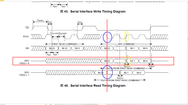

您好,时序没有问题的哈。FSDO=1的时候,SDO 在SCLK下降沿update数据,即高低电平转换(蓝色部分)
同样,FSDO=0的时候,SDO在SCLK上升沿的时候update数据,可以看到高低电平发生转换。
您理解的是数据没有更新,FSDO=0时,SDO bit在下降沿保持,不是数据的更新。
