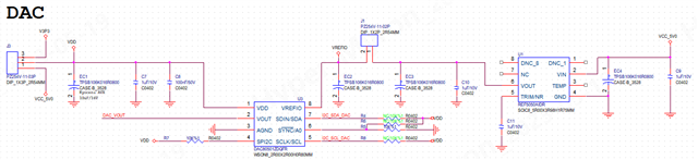

Dear all:
The output voltage is 0-5V, and the circuit diagram confirms whether the design is incorrect. Thank you!
您好,
使用I2C接口的话,I2C接口的SDA和SCL是需要接上拉的,具体可参考EVM板电路图:
https://www.ti.com.cn/cn/lit/ug/slau795/slau795.pdf
您好:
非常感谢您的回复,外围有10K上拉,谢谢!
