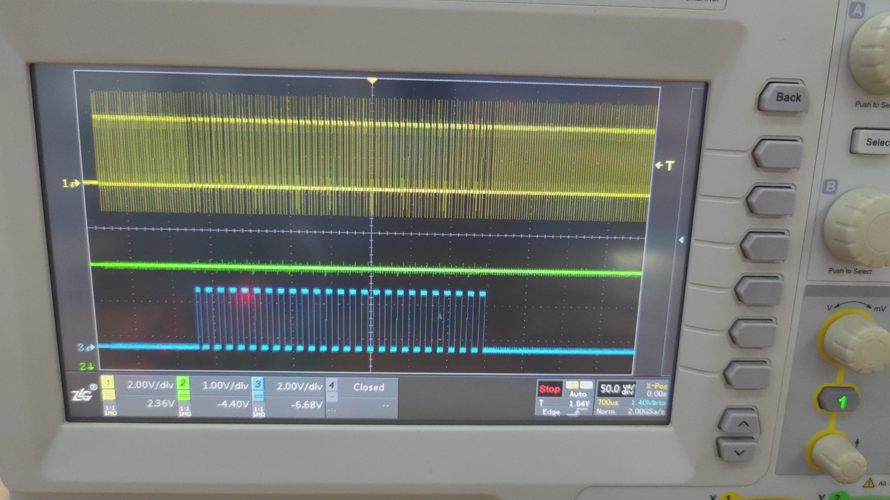

ADS1251: DOUT引脚时钟为高电平
Part Number: ADS1251
CLK引脚给1MHz的频率,SCLK引脚一直拉低,DOUT引脚始终是高电平,输入电压是1.25V,参考电压2.5V,VCC电压3.3V。 黄色为CLK,绿色为DOUT,蓝色为DOUT
  • 您好,
    供电电压不能使用3.3V,需使用5V,如下截图规格范围:
    数字通信接口的电平也应该是5V,否则的话不能正确识别高电平:
