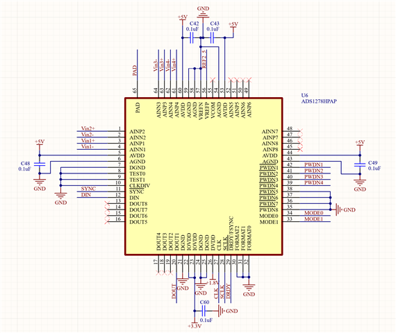

请教一个问题 ,目前我在调试ADS1278-HT这款ADC芯片,遇到一个问题,采用TDM Dynamic Position Data模式获取数据发现数据不正确,还请大神指点!

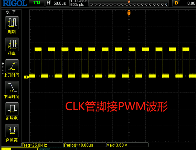

下图是硬件连接图,CLK引脚接单片机PWM引脚,单片机发出25khz的方波(见下图),MODE0接GND,MODE1接10K上拉到3.3V,PWDN1~4接10K上拉到3.3V,只启用了1`4通道。
目前通道1   2悬空,通道3接差分的电压信号,幅值1.0V左右,共模电压1.65V,通道4的负端接电路板的GND,正接1.8V(为了测试)。

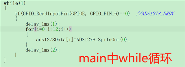

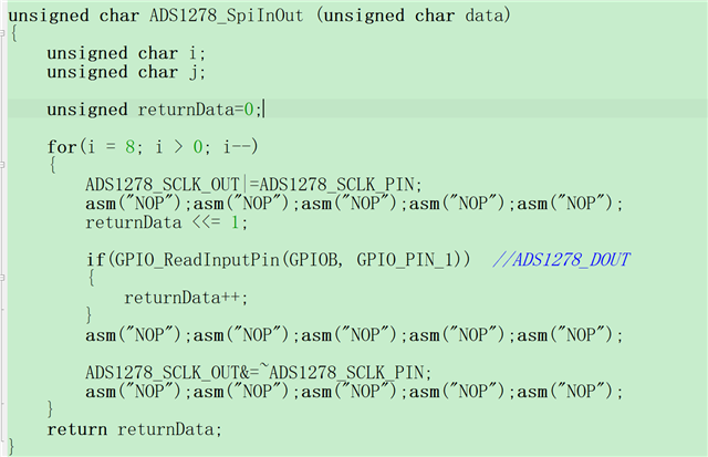

下图是STM8AF单片机的SPI获取数据驱动

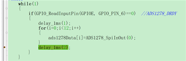

程序监测ADS1278_DRDY管脚的变化,为低时说明ADS1278完成了一次转换,这时调用ADS1278_SpiInOut去获取数据,由于只启用了1---4个通道,所以12个字节就够用了,程序在下图位置设置断点监测,发现获取到的数据变化没有规则,不知道是哪里设置的不对吗?还望指点,不胜感激!!!

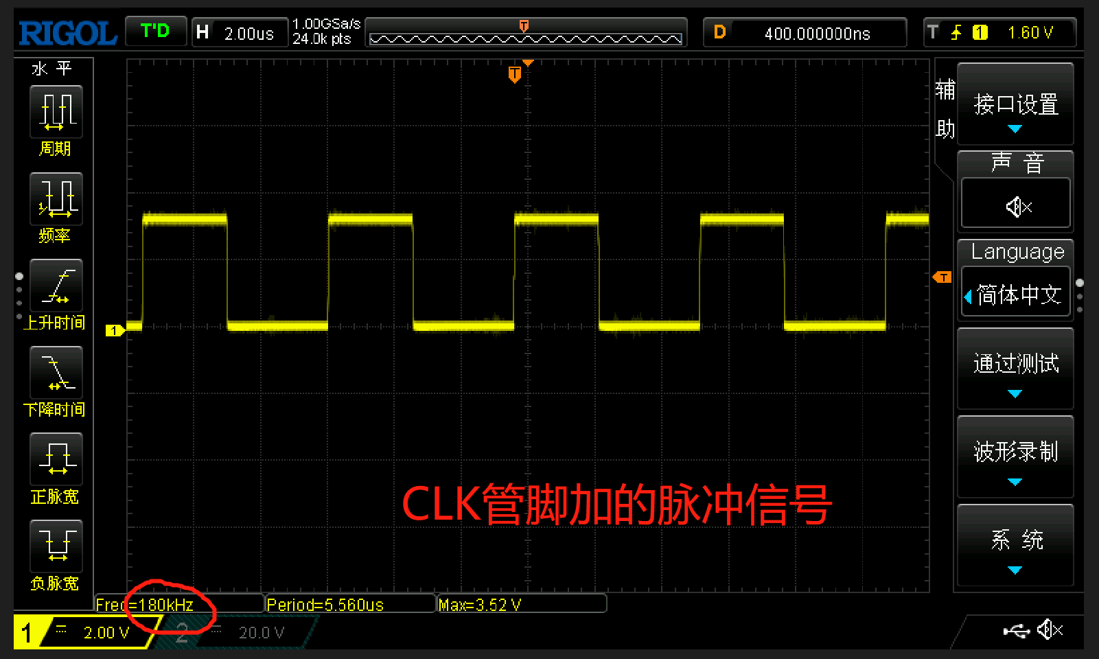

  • 以下几点您可以注意下:
    1. 最低 CLK 频率为100kHz。 请将 CLK 频率提高至至少100kHz。
    2. 我们无法从提供的数据中得知,但 CLK 频率必须是连续的。 如果 CLK 在运行期间停止,那么需要置位/SYNC 引脚以正确复位器件。
    3. SCLK 频率不能大于 CLK 频率。 假设 CLK 增加到100kHz,那么在这里SCLK 的最大频率将为100kHz。 如果 SCLK 频率小于 CLK 频率,则不会从提供的信息中清除它。
    4. 上电后,所有电源电压均处于建议的工作条件内,应将/SYNC 引脚置为有效以正确复位器件。

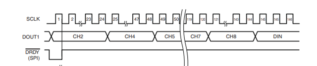

    此外还请分享下/DRDY、SCLK 和 DOUT1引脚的示波器或逻辑的截图,与datasheet中的图76类似,来确认时序正确。
  • 您好,十分感谢您的回复,按照您提出的要求我更改了一下,获取的数据还是跳动,具体情况如下
    1、CLK频率提高到了180khz,该信号为单片机PWM硬件发出的脉冲信号,为持续连续的信号,具体见下图

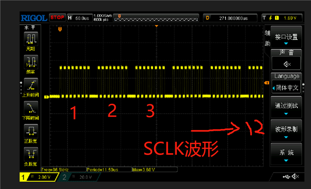

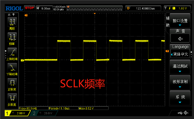

    2、SCLK频率大概为90khz,为1/2clk频率,具体见下图
    3、/SYNC引脚在初始化时拉低1s,之后拉高保持不变

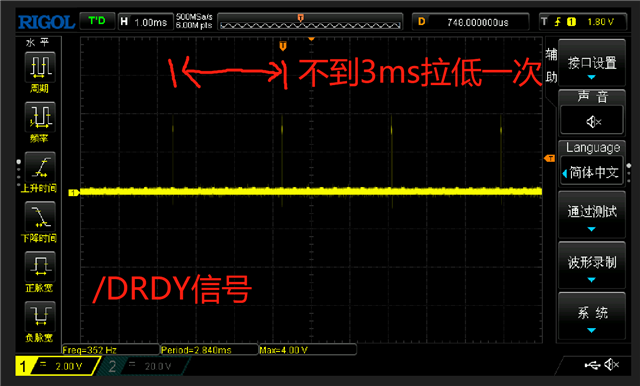

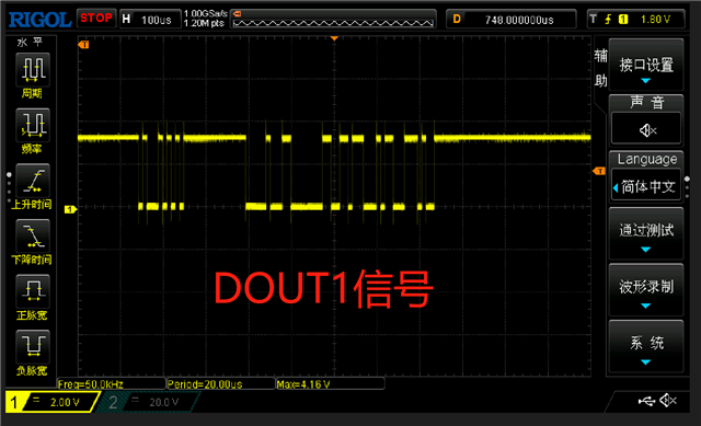

    4、DOUT1和/DRDY信号如下

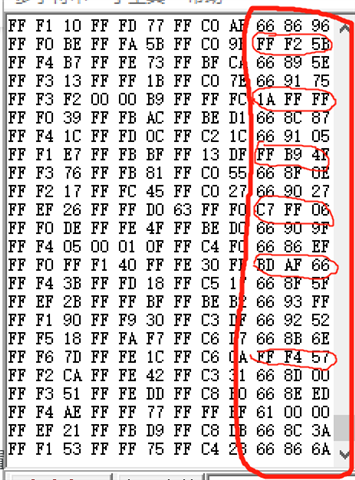

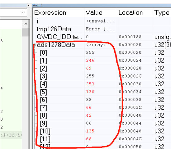

    5、通过串口助手获取转换后的数据如下图
    参考电压我加的2.5V,1278第4路我直接加的2V电压,转换结果取高两位计算的话0x6686/0X7FFF*2.5v=2.0024V,说明转换的有时正确,但仍然出线了上图中红色区域的乱码数据,不知如何解决稳定性问题?

  • 可能是时序问题,即在下一个转换数据准备就绪之前,数据不会从器件计时。
    根据SCLK 波形和90kHz SCLK 频率,为了传输12个字节,需要大约1.2ms。 代码会增加另外2ms 的延迟,总时间为3.2ms。 根据/DRDY 频率,您的总转换时间约为2.844ms。 建议将附加延迟减少到总计1ms (2x 0.5ms)。 这应留有足够的时序裕度。
    请您在4个数据速率周期(6ms)内同时捕获/DRDY 和 SCLK,来确认在下一个/DRDY (高电平至低电平)之前读取12字节数据。
  • 感谢您的回复,应该是时序问题,我的项目不要求那么高的采样速度,我在需要获取数据时开启ADS1278,采集完成后关闭ADS1278,目前问题已经解决了,十分感谢
