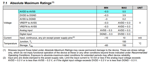

我自行设计的ADS1299系统,之前正常工作。单昨晚突然发生系统短路,我进行问题排查发现,芯片的AVDD和AVSS发生短路。请问什么情况下会造成这种问题

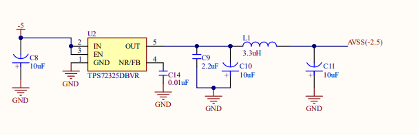

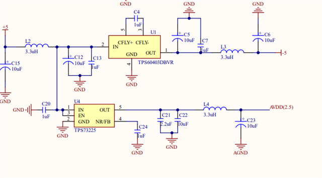

我是将芯片拆下进行测量,供电电路仿照评估版进行设计。AVDD 2.5V AVSS -2.5V DVDD 3.3V
那就是芯片的AVDD和AVSS短路了。使用这些供电电压值是可以的。

电源电路建议您在“电源管理”版块咨询,由电源工程师帮您检查。
我了解到LDO加LC滤波电路,可能会引起电源电路的稳定性问题,如下链接:
