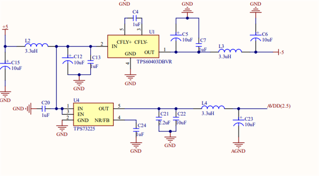

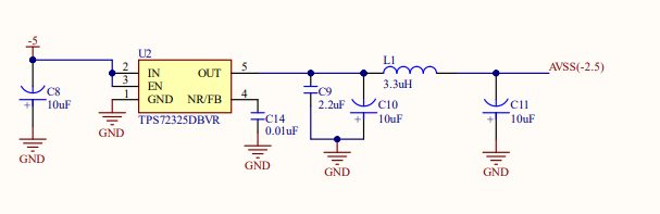

该电源模块为ADS1299双极性供电模块,AVDD 2.5V AVSS-2.5V 请问我的这种设计是否满足要求?

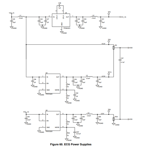

看您使用的电路与ADS1299EEG-FE 评估板一致,应该可以满足要求:

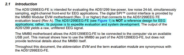

但是也请注意ADS1299EEG-FE 用户指南中 的前言说明:
