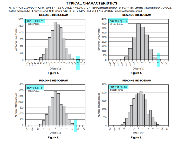

自己做的测试板,MUXOUTP/MUXPUTN 后面无添加任何器件,直接连接至ADCINP/ADCINN,AVDD= 5V, DVDD = 3.3V, BYPASS = 0 时,测量DIFF0 offset 有100uV,与手册数据偏差较大,但是其他通道offset正常;是需要在MUXOUTP/MUXOUTN 后面加电容或电阻吗

    所有差分通道外围电路一致,测量也是差分对分别短接的测试结果,DIFF0会比其余通道差几十LSB。
  • 是这一块板子DIFF0失调电压偏大还是多块板子DIFF0都偏大?DIFF0失调电压测量是多少?
    基准电压您使用的多少?DRATE[1:0] 设置的是多少?从下截图可以看出不同的data rate 会有不同的失调电压,最大失调电压不同;输出失调电压也与增益误差、INL、PSRR等有关,所以我想看下DIFF0失调电压是否满足datasheet 规格
