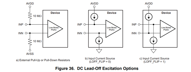

ADS1299 規格書Register設定每個通道P極與N極可做導聯脫落偵測
但似乎只適用Bipolar mode , 如果今天是Unipolar mode的應用
所有通道的N極透過SRB1設定short到Reference電極
而導聯脫落偵測似乎沒有Reference電極的相關設定
是否ADS1299導聯脫落設定僅適用於Bipolar mode呢 ?

您好,
导联脱落检测适用于Unipolar mode 应用,只不过N极导联在脱落时被拉至GND,而不是AVSS,不管是GND和AVSS都是被拉至供电电源的负电源轨:
也就是说多个通道的PGA的N极短接在一起了。在使用DC 上下拉电阻 DC lead-off 检测时,相当于多个10MΩ并联在一起,但是您可以通过LOFF_SENSN 配置仅留一个通道的N极使能lead-off检测,这样和其他通道DC lead-off检测电路就一样了。
