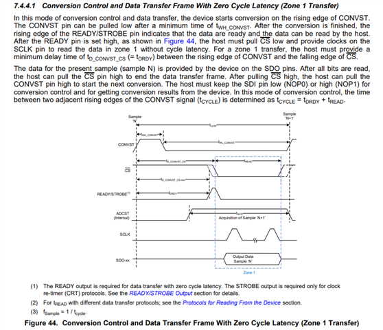

两种转换控制模式Zone 1 Transfer和Zone 2 Transfer怎么区分使用?现在想用Zone 1 Transfer模式,硬件或软件上应该怎么设置?
