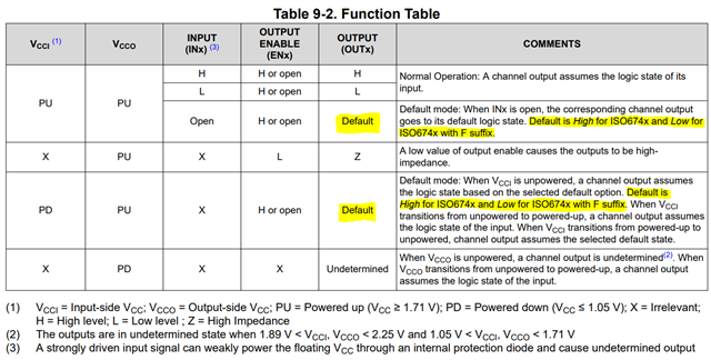

Item |
Manufacturer Description |
MPN |
SEAH-HUA43372 |
TEXAS INSTRUMENTS |
ISO7741DWR |
SEAH-HUA43372 |
TEXAS INSTRUMENTS |
ISO7741FDWR |
您好,我们隔离器件的后缀F代表的是默认输出状态。如果出现输入功率或信号损失,不带后缀 F 的器件默认输出高电平,带后缀 F 的器件默认输出低电平。
