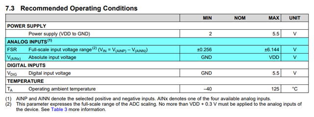

    ADS1115 PGA 可提供从±256mV到±6.144V的输入范围,规格书说明是±范围,请问单电源供电VDD=5V时可以提供+12.288V输入吗?
  • 您好,
    首先简单回答您的问题:单电源供电VDD=5V时不能提供+12.288V输入。
    ADS1115模拟输入范围除了需要满足差分输入(VIN = V(AINP) – V(AINN))范围外,还要同时满足单端输入范围,即V(AINx) Absolute input voltage,如下datasheet 截图。

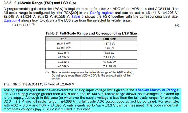

    在 datasheet 9.3.3 Full-Scale Range (FSR) and LSB Size 章节也有进一步的解释说明,如附图。
    因此,在单电源供电VDD=5V时,每个管脚不能输入超过5V的电压,所以单端输入范围是0~5V,允许的差分范围是±5V。
