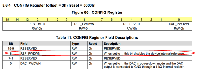

DAC80501: 芯片使用外部参考,但是VREFIO引脚默认是输出状态,两个参考电源会冲突,会导致芯片内部参考或外部参考损坏吗?为什么?
Part Number: DAC80501
芯片的内部参考是2.5V,外部参考使用1.25V,但是芯片内部参考是默认输出,芯片启动未设置使用外部参考过程中,两个参考同时输出,会损坏DAC80501或者外部参考吗?
  • 您好,内部参考的话,VREFIO是输出引脚,输出2.5V电压作为参考。
    如果使用外部参考的话,VREFIO作为输入引脚,外接参考电压源。
    所以内部参考的话,VREFIO是输出引脚,外部参考的话VREFIO是输入引脚。
    所以不是同时输出。
    如果您目前VREFIO外接1.25V的话,那么将寄存器3h bit8配置为1即可。
  • 你好,我没有表述清楚,我的问题是芯片上电默认是内部参考工作,但是我使用的外部参考,那么在刚刚上电没有设置REF_PWDWN寄存器之前,芯片输出2.5V参考,外部参考输出1.25V或者3V,两个参考同时工作,这个会损坏芯片内部电路吗?
  • 您好,默认是内部参考,VREFIO输出2.5V。
    外部参考输出1.25V或3V,您的意思是外部参考输出1.25V,同时接到了VREFIO上是么?
    担心1.25V给VREFIO提供输入,同时芯片本身VREFIO输出2.5V是这个意思吗?
  • 是,我最终要使用外部基准,但是在没有设置为外部基准前,内部和外部的两个基准同时输出。
  • 明白您的意思了,在没有disable内部基准前,给外部参考,我认为不会导致器件损坏。
    第一,内部基准没有太大的电流驱动能力,能提供的电流应该很小,所以在还未disable内部基准前,应该只是增加了电流功耗,不会导致芯片损坏。
    第二,外部参考基本上都是高阻抗输入,那也就同时限制了Vrefio输入到内部电路的电流。因此应该也不会导致芯片内部电路烧坏。
