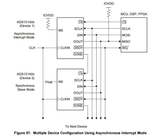

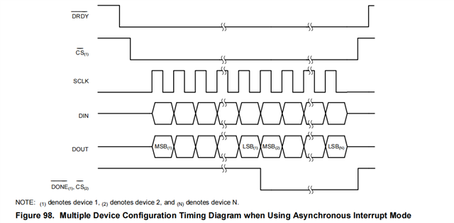

我想级联四片AD芯片,第一片工作在中断方式,后面三片工作在同步从模式,第一片AD初始化正常,用中断的模式取到数据了,请问后面几片怎么初始化拿数据
